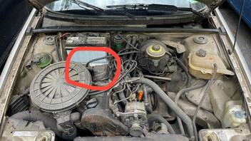

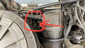

    wäre klasse wenn ich auch noch Bildmaterial von dir bekomme. Der Kreis den du markiert hast ist die CO-Schraube. Den "magischen" Pin an der Leerlaufschraube hab ich dir mal markiert.
    Moin,
    ich hab mal versucht das Bild nachzustellen. Da es kalt und nass war, habe ich mal auf den Ausbau des Luftfilterkastens verzichtet.
    Irgendwie sieht es bei mir etwas anders aus, vielleicht habe ich einen Keihin I (Ich bin Bj November 1986, wirklich einer der Allerersten) und du einen Keihin II? Man achte mal auf die Position der Gaszüge/Chocke, die sehen fast vertauscht aus. Ich hoffe das hilft vielleicht etwas weiter.
    Grüße
    FlitzerFritz

    Ich gucke mal, morgen kommt der 80er vom Vergaserspezi zurück, dann kann ich mal gucken. Muss ich den Luftfilter ausbauen um das Foto zu machen? Scheint so... Ich gestehe, dass ich mich bisher nicht an den Vergaser getraut habe und die letzten 3-4 Jahre lief er immer gut. Ist wohl diesmal auch nicht das Problem. Ist der auf dem Bild markierte Pin der an der Leerlaufeinstellschraube?
    Deine Unterdruckschläuche sehen schonmal deutlich besser als meine aus :D

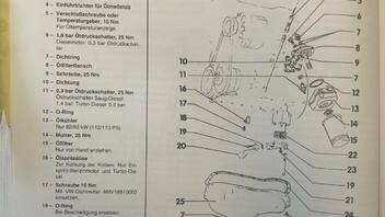

    Mein Audi 80 B3 1.8S 88PS (Kennbuchstabe SF) verliert merklich Öl. Eine Sichtprüfung hat als mögliche Ursache den Ölfilterflansch (8) ergeben.
    Im Anhang ein Bild aus dem so wirds gemacht Buch (Hab ich auch als .pdf falls interesse besteht), ich schätze dass da die Dichtung (10) hinüber sein könnte.
    Ich habe online geguckt und die Dichtung gefunden (https://www.autotex.de/topran/ersatzteil-2722477), allerdings nur aus Papier?! Augenscheinlich ähnliche Dichtungen aus anderem Material (https://www.autodoc.de/elring/…#dichtung-olfiltergehause) sollen wohl nicht zum 1.8S SF Motor passen...
    Hat hier schonmal jemand mit dieser Dichtung Probleme gehabt und sie getauscht? Taugt die Papier Dichtung was?

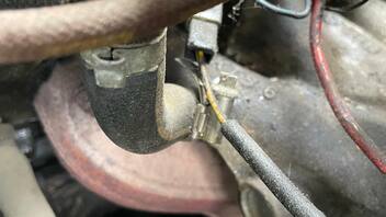

    Ich habe heute ein Problemchen bei meinem Audi 80 B3 1.8S SF gelöst und ich wollte euch die Lösung dafür nicht vorenthalten. Vielleicht hilft es jemanden mal weiter.
    Symptome:
    Unrunder Leerluf, starke Vibrationen. Durch das Ziehen des Chokes ließ sich das Symptom abmildern, aber nicht abstellen.
    Vibrationen auch spürbar bei geringen Drehzahlen (800-1500 U/min) bei hoher Last (4./5. Gang).
    Keine Beeinträchtigungen bei höheren Drehzahlen (Ab 1500-2000U/min).
    Verschlimmerung der Symptome bei warmen Motor, weniger ausgeprägt bei kaltem Motor.
    Eventuell Zischendes Geräusch im Motorraum.
    Ursache:
    Poröses Schlauchstück im Unterdrucksystem -> Unterdruckleck. Siehe Bilder. Dies habe ich zuerst nicht gefunden, da es auf der Rückseite war und sich somit der Sichtkontrolle entzogen hat.
    Erst als ich den Wagen halt im Leerlauf habe laufen lassen, konnte ich mit anhören und anfassen das Unterdruckleck lokalisieren. Es empfiehlt sich das bei kaltem Motor zu machen, damit man ein paar Minuten lang mal alles anfassen kann ohne sich zu verbennen.
    Den Schlauch habe ich durch einen passenden Kühlwasserschlauch ersetzt. Funktioniert bisher ohne Probleme.
    LG FlitzerFritz
