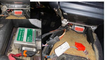

Also Austausch vom Stg auf ein gleiches mit gleicher Seriennummer umd auszuschließen dass es daran liegt, sollte ja nicht das problem sein. Suche lediglich nach einer Lösung für die permament leuchtende Airbaglampe.
Bzgl. Upgrade vom System auf neueres System, da hat mich der Satz im thread oben nur drauf gebracht da es ja anscheinend mal ein Servicetausch gab bei Audi auf andere Steuergeräte Typen... Ich Messe die Tage nochmal den kompletten Kabelstrang Rückwärts nach, inkl. Gurtstraffer usw
So, heute nochmal weiter paar Sachen geprüft. Folgendes STG ist verbaut, siehe bild, 8A0 959 655.
Vorne fliegt noch ein Roter nicht angeschlossener Stecker rum, konnte noch nicht finden ob er irgendwo rein muss oder ob er blind liegt.
Stg hat keine K+L leitungen.
- Kabelstrang iO
- Schleifring iO (Umgebaut aus einem Fehlerfreien Airbagmodell meiner B4´s)
- Zusatzsicherung (wie oben im Thread beschrieben) konnte ich keine findenJemand Ideen für nächste Schritte? Stg tausch? Upgrade auf neuer Version?
Hab an meinem NG 1993 gleiches problem mit der Airbaglampe. Wickelfeder und Strang sind OK. Fahrzeug hat auch Procon Ten mit Airbag.
Ich checke als nächste K+L adaptierung am STG, sowie ob Zusatzsicherungen unterm Lenkrad vorhanden sind. Ich geb nochmal Rückmeldung hier bzw eine Wasserstandsmeldung nach den nächsten Prüfungen. Ist auf jedenfalls ein Komplexer Fehler... :-/
