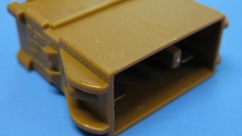

    ich möchte in meinem B3 eine Sitzheizung nachrüsten. Der Kabelbaum ist bereits verlegt und die Carbonheizungsmatten sind auch in den Sitzen. Die Elektrik ist kein Problem (dank diesem Forum) und ist bereits getestet. Was jetzt als einziges noch fehlt sind nur noch die beiden Flachstecker, die an der Leitung befestigt sind, die aus dem Sitzen kommen. Sie haben die Nummer 893971831A. (Foto) Ich habe jetzt schon lange gesucht, aber man scheint ihn nicht mehr zu bekommen. Eigentlich ist ja auch klar warum: Wer schneidet schon die Stecker von Sitzen ab, die man evtl. noch verkaufen möchte.
    Hat jemand eine Idee, wie man an diese Flachstecker herankommt? Gibt es evtl Leute, die sowas mit einem 3d-Drucker herstellen?
    Ansonsten müsste ich mich mal schlau machen, ob es Stecker für Sitzheizungen aus moderneren Audis gibt. (Ist dann halt nicht mehr original...)

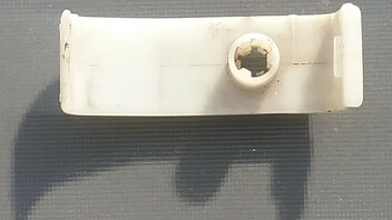

    Du brauchst dann aber noch die Abdeckung, die auf diese Halter geclipst wird. Beides ist entfallen und keine Teilenummer mehr im ETK gelistet.
    Kannst bei Kleinanzeigen jemand anschreiben, der gerade schlachtet. Das Zeug geht ja normal in den Müll, weils keiner braucht.
    danke für den Hinweis. Habe ich daraufhin gerade gemacht. Mal sehen ob es was bringt. Meine weißen Abdeckungen sind noch in Ordnung.
    Viele Grüße
    danke für die schnelle Antwort. Da müsste ich dann einen neuen Kabelkanal einbauen, da die Klammern nicht passen. Dann könnte man evtl. auch sowas einbauen:
    https://www.amazon.de/dp/B09YR…0TmFtZT1zcF9kZXRhaWw&th=1
    Ist halt nicht orginal, aber unterm Teppich sieht man es ja nicht... Und er ist nur 12mm hoch...
    Schöner wäre natürlich original...
