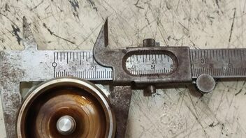

    Vielen dank für die Antwort, also werde mir wohl nicht den neuen Deckel mit der Teilenr. 078 103 113B einbauen. Der Deckel wurde nun ausgebaut und ich hatte wohl recht mit meiner Vermutung, dass daher das Öl rauswirft. Der O-Ring war kaputt, habe nun einen 42,5 mm eingebaut mit der Dicke 3,55mm werde weiter berichten wie es nach dem Tüv aussieht.
    Guten Tag miteinander,
    ich habe einen Audi Coupe 2.8 V6 Typ 89 gekauft. Soweit alles in Ordnung komplett durchrepariert. Beim hochnehmen sah man direkt, dass die linke Motorbank Fahrerseite trocken war, die rechte jedoch ordentlich Öl feucht. Naja kam von oben also erst mal die Ventildeckeldichtung getauscht kein Problem, alles wieder zusammengebaut Motor sauber gemacht und bisschen warmlaufen lassen so 30 Minuten bei 2000 Umdrehungen. Öl war wieder sichtbar im Bereich des hinteren Nockenwellen Verschlussdeckels (Beifahrer), nun bei 7Zap nach der Teilenummer gesucht und gefunden sollte die 078 103 113E sein. Gebe ich es im WWW ein ist es ein schwarzer Verschlusstopfen der da reinkommt, welcher dann unbedingt mit D 176 501 A1 abgedichtet werden muss.
    Da ich diesen Stopfen nicht unbedingt "reinkleben" wäre meine Idee einfach den O-Ring zu ersetzen und die Sache sollte wieder dicht sein. Jedoch kann ich keine Maße dazu finden.

    Hat vielleicht jemand eine Artikelnummer für mich oder auch nur die Maße damit ich diesen bestellen kann, wohne leider 200km vom aktuellen Standort des KFZ weg und bräuchte den Dichtring bis zum nächsten Freitag, da dann das Auto mit dem Hänger am Samstag zum Tüv muss. Will dies somit nicht auf dem letzten Drücker machen.

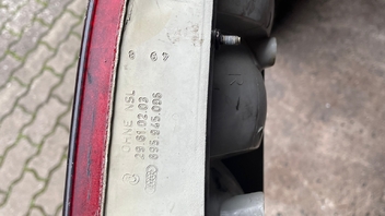

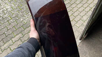

    Hatte schon die Befürchtung, dass diese lasiert sind da. Mein Problem ist nun, dass ich nur das mittlere Band und den rechten Scheinwerfer habe. Somit ist es beinahe unmöglich ein komplett dunkles Band zu haben was ordentlich aussieht.
    Aber danke für die Hilfe!
    Guten Abend zusammen,
    ich habe mit meinem Coupe folgende Rückscheinwerfer erhalten. Sind von Seima Italiana und haben die Audi Logos mit folgenden Nummern darauf 29.61.02.03 bzw. 895.9445.095. Nun finde ich nur rote Schlusslichter unter dieser Nummer, dabei stellt sich mir die Frage ob diese Scheinwerfer nachträglich Lasiert wurden oder es doch so eine Ausführung gab? Der Vorbesitzer hat Sie auch nur in die Hand gedrückt bekommen und weiß davon nichts. Möglicherweise habt ihr da einen Tipp.
