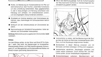

    Also wie gesagt, Nockenwelle steht bissl schief und ich kann es nicht berichtigen. Es wird immer auf dem zahn stehen und nicht direkt auf dem strich. Siehe bild.
    Was mache ich falsch ?

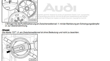

    Wenn ich den Verteilerfinger zu Verteilerkerbe bringe, dann flüchtet die nut des Zwischenwellenrades nicht mehr an die kerbe des Schwingungsdämpfers überein.
    Und wenn die Markierung am Schwingungsdämpfer und Zwischenwellenrad flüchten SOLLEN,(wie nach dem bild) MUSS die kerbe der Verteiler, zum Verteilerfinger verschoben werden.
    Aber weil ich nirgends im Erklärvideos so eine Position der Verteilerfinger gesehen habe wie bei mir, stehe ich verzweifelt nach mehreren Tagen da und kann nix machen.

    Da hilft jetzt nur eins, alles sauber auf die richtigen (!) Markierungen laut Bild einstellen, den Verteiler raus nehmen und in das Loch leuchten, die Kante des Aufnahmezapfens muss Parallel zur Kurbelwelle stehen, was sie wahrscheinlich aktuell nicht tut, das muss auch eingestellt werden, dann den Verteiler (Finger zeigt auf Kerbe) wieder einsetzen alles noch einmal kontrollieren, muss alles wie auf dem Bild sein.

    Soll ich so machen wie auf dem bild?
    Aber wenn ich wieder so Einstelle wie oben in dem Bild dargestellt, steht der Verteilerfinger dann nicht wieder falsch?
