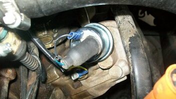

du könntest den originalen draht,der auf dem 0,3bar anschluss geht auf den motorblock legen & dabei die öldruckleuchte beobachten (lassen)
wenn diese dabei erlischt,kann es sein,dass der geber nen schuss hat
die anzeige zeigt durchweg zu wenig an,bei kalten motor steht sie ungefähr bei 5,0bar,erst bei betriebswarmen zustand sollte im leerlauf die anzeige 1,0-1,5bar anzeigen
optimal wären bei betriebswarmen motor mindestens 2,0bar bei 2000U/min,im zweifel halt mal mit manometer messen lassen
Draht auf Motorblock gelegt, Öldrucklampe leuchtet.
wie siehts denn mim ölstand aus?
Alles gut, da habe ich als erstes geschaut.
Also, weitere Testergebnisse :
Kaltstart - Anzeige der ZI's bei ca. 3 bar
Mit zunehmender Temperatur fällt die Anzeige im Leerlauf auf unter 1 bar
und ja, die Ölwarnlampe leuchtet nur im Leerlauf, sobald ich Gas gebe bzw. über 1000 Touren komme, hört das auf. -
So, jetzt geh ich mal schauen.
Also, da steht einmal drauf : 12 -24 Volt / Am linken Anschluß auf dem Bild steht 0 und 5, am rechten steht 0,3. Da drunter FAE und 14740
Ja, der ist braun oben!
Also, auf dem alten, den ich rausgedreht habe steht: 056919081C 0,15 - 0,45 bar.
Oh,oh, habe ich ganz vergessen zu erwähnen. getauscht habe ich sie auch schon. Keine Verbesserung!

Bloß mit dem Öldruck scheint etwas nicht zu stimmen. Im Leerlauf dümpelt der bei ca. 0,5 bar rum und die Ölkontrollleuchte geht an, sobald ich Gas gebe, schlägt er voll aus auf 5 bar.
Was kann da falsch sein????Anbei mal ein Foto von besagtem Öldruckgeber, sowie Verpackung des gekauften.
