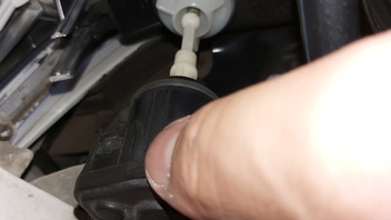

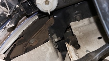

    Hallo zusammen,
    habe mir neue Scheinwerfer von Hella eingebaut und funktioniert auch alles prima, hat wunderbar gepasst. Aber den LWR Stellmotor bekomme ich nicht drauf, weil die "Kugel" im Scheinwerfer zu dick ist? Oder ist das ein falscher Stellmotor? Vorher waren übrigens Scheinwerfer von Depo verbaut..
    Habe mal ein paar Bilder für euch geschossen! Freue mich auf euren Rat. Danke
