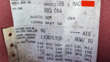

    Hallo Peter, vielen Dank für deine zügige Antwort.
    Motorhaube ist Plug and Play. Hat halt jemand dran geschraubt.
    Wo hast du die Fahrgestellnummer abgelesen? Papiere, Aufkleber, genietete Plakette oder eingestanzte Nummer an der Stirnwand?
    Coupe 8A 808B passt ja auch fürs Coupe, ist die interne Typenbezeichnung. Modelljahr müsste auf Stelle 10 ein M sein bei dir. Stelle 11 ist der Produktionsort.
    89 gibts nur beim 80/90 Limo.
    Ich habe die Nummer einmal aus dem Fahrzeugbrief und mit dem Aufkleber im Kofferraum gegenkontrolliert.
    Guten Tag,
    ich habe mir einen teilgeschlachtetes Coupé mit dem NG gekauft zum Wiederaufbauen. Er hat eine B4-Motorhaube, ist aber EZ. 04.1991. Facelift kam aber 07.1991? In der Fahrgestellnummer steht auch 8B statt 89. Wie ist das möglich?
    Ich würde mich über Antworten sehr freuen.
    Gruß, Kosta
