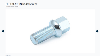

Also nochmals.
Wenn ich originale Audi 80 Stahlfelgen montiere, dann muss ich diese Kegelbundschrauben verwenden:
Febi 46632 M14x1,5 27mm Gewindelänge
richtig?
Also nochmals.
richtig?

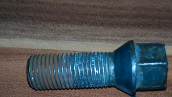

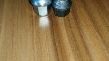

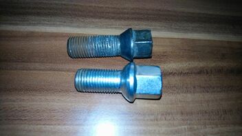

Das ist Kegelbund, also keine Orignale Schraube, kann sein was die bei deinen Borbet passen, steht in der ABE, oder? (Die neue Schaube auf deinem Bild oben ist Kugelbund. Passt bei Originalfelgen), untereinander nicht kompatible.
wenn ich meine original Stahlfelgen von Audi montiere, muss ich dann nun die neuen Kugelbundschrauben verwenden?
Alles anzeigenOriginale Radschrauben für originale AUDI Räder haben KUGELbund!
Wenn ich Deine Bilder richtig interpretiere, waren bei Dir Schrauben mit KEGELbund montiert, wie sie oft bei Zubehörfelgen erforderlich sind.
Das ist der Grund, warum die sich gelockert haben!
LEBENSGEFAHR!
Zur Info siehe hier!
27 mm ist die richtige Gewindelänge! OE-Nr. vergleichen, dann passt es auch.
ich habe momentan Borbet Zubehörfelgen montiert, dass bedeutet, dass die original Schrauben von Audi hierfür nicht passend sind?
diese Schraube ist an meinen Borbet Zubehörfelgen montiert: also die falsche Schraube?
Hallo, ich habe folgendes Problem.
Leider hatten sich meine Radschrauben vorne links gelockert und haben meine Radnabe bzw. das Gewinde beschädigt.
Nun ist es so, dass ich neue Radschrauben benötige, was allerdings sehr verwirrend ist.
Die original Radschrauben haben eine Länge von 53,5mm und eine Gewindelänge von knapp 30mm
Ich finde keine passenden Ersatzschrauben.
Im Zubehör von Febi gibt es nur Radschrauben mit einer Gesamtlänge von 48mm und einer Gewindelänge von 27mm, können diese auch verwendet werden?
Ebenso ist der Konus anders als der von den original Radschrauben.
Febi Nummern: 09801 und 46632
Ich hoffe Ihr könnt mir weiterhelfen.
Danke euch schonmal im voraus!

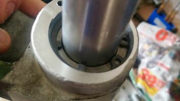

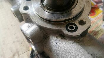

Servus zusammen,
benötige Hilfe bei der Überholung von meinem Lenkgetriebe, welches an der Stelle vom Sicherungsring/Lenkmanschette undicht ist.
Und zwar stelle ich mir die Frage wie ich diese Stange rausbekomme, damit ich den Sicherungsring lösen kann?
Siehe Bild.
Bei der Aufnahme wo die Lenkstange befestigt wird, stelle ich mir ebenso die Frage, wie ich dieses Teil demontieren kann.
Oder ist eine Demontage hierbei gar nicht notwendig?
Bin sehr über eure Unterstützung dankbar!
