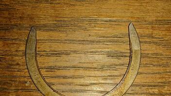

nur um sicher zu gehen, habe ich gestern mal die Kurbelwelle bei meinem alten Motor rausgenommen und da waren auch bloß 2 Anlaufscheiben drin, auch die längeren. Wahrscheinlich ist das original so und wenn man die mal tauscht, empfiehlt Audi dann 4 rein zu machen
z.B. Mahle 029 AS 18668 000 ist
und Mahle 029 AS 20558 000 ist:
hat man sich bei den A gedacht, ach eine halbe mit Verlängerung reicht auch? -
das habe ich und da sind 4. Es gibt aber 2 Ausführungen: OE Endnummer 635A und 635B. Die auf der Zeichnung stimmen überein mit den B. Die A Variante ist länger und könnte garnicht so angeordnet werden. Siehe Bild. Die waren verbaut.
Hallo
ich habe mir einen 93er Audi 80 avant mit 2.0, 90 PS zugelegt und diesen von Grund auf neu gemacht. Gestern habe ich den Motor vom Zylinderschleifer geholt und den Motor wieder zusammengesetzt. Eine Sache lässt mir jetzt im Nachhinein irgendwie keine Ruhe. Als ich die Kurbelwelle ausgebaut habe, waren da lediglich am mittleren Lagerbock 2 Anlaufscheiben. In meiner Explorationszeichnung sind aber 4. Auch in der Packung der neuen Anlaufscheiben waren 4. Ich konnte in meinem Motor aber keine Stelle identifizieren, wo die anderen beiden hin sollten. Übersehe ich was? Oder gab es Blöcke mit nur 2 Anlaufscheiben?
Motorcode ABT
