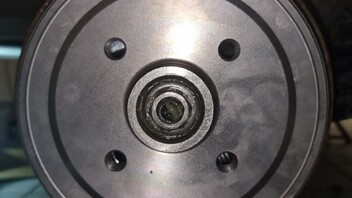

    Nach nun 3 vergangenen Tagen habe ich auch endlich mal Zeit und kann von dem Umbau berichten, dieses mal auch mit richtigen Bildern.

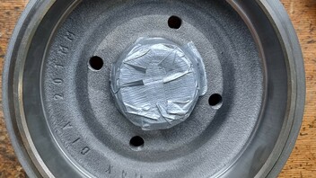

    Die Bremstrommeln habe ich wie geplant abgedreht bzw. abdrehen lassen, hat fast perfekt geklappt. Das Außenmaß ist leider nicht perfekt und etwa 2mm schmäler als eine original Trommel, da die Kante der Außenseite bei der 262mm Version abgerundet statt eckig wie bei den anderen ist.
    Die Trommeln ließen sich nun auch wunderbar einsetzen. Also alles zusammengebaut, Radlagerspiel und Handbremse eingestellt, entlüften, nur noch die Probefahrt und dann gehts heim. Denkste. Mir is die Batterie über Nacht verreckt, stolze 1,9V hatte sie noch zu bieten.
    Also neue Batterie besorgt und dann konnte ich auch wieder fahren. Da schleift nix und bremsen geht hervorragend.
    Einziges Problem (wär auch fast zu schön gewesen): Das Ding rattert leicht metallisch beim bremsen an der Hinterachse. Man spürts nicht, er verzieht nicht und auch sonst bremst es sich gut, klingt halt nur leise wie der Kettenzug von ner Achterbahn oder so, Raddrehzahlabhängig wirds auch schneller oder langsamer. ?(

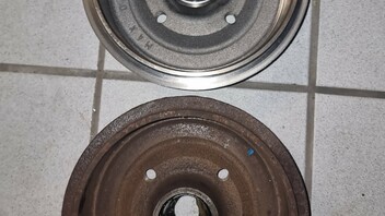

    Bilder habe ich gemacht von der Trommel nach dem Abdrehen, im Vergleich zur originalen die vorher drin war und im eingebauten Zustand.
    Ich kanns mir nur so erklären dass dieser Rand außen am Ankerblech Wasser abhalten soll. Bei den anderen könnte dieses ja "einfach" zwischen Ankerblech und Bremstrommel laufen.
    So zumindest meine Vermutung, ne bremsrelevante Wirkung kann ich mir nicht vorstellen.
