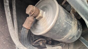

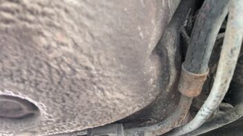

    Hab heute bei meinem 1,8er JN, beim Benzinpumpe wechseln, mit schrecken festgestellt das die "Gummileitung" vom Benzinfilter zur "starren" Kraftstoffleitung mega rissig ist.
    (Bilder im Anhang)
    Hab schon bei Petka geschaut, aber leider absolut keine Teilenummer dafür gefunden.
    Kann mir jemand n Tipp geben wie ich das flicken kann, bzw. Welches Teil dort als Ersatzteil funktioniert?
