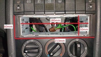

    Ich würde mir gerne ein Blaupunkt Bremen SQR 46 DAB zulegen. Allerdings bin ich mir nicht sicher ob dies in den Einbaurahmen der aktuell verbaut ist passt.
    Die Maße des aktuell verbauten Rahmen: 50 x 180 x 79mm (H x B x T)
    Die Maße des Radios: 58 x 178 x 110mm (H x B x T)
    Maße der Aussparung in der Mittelkonsole: 60 x 213mm (H x B)
    Leider gibt es vom Radio keine Maßzeichnungen. Daher kann ich nicht sagen ob sich die Maße auf die Blende beziehen oder das Blechgehäuse dahinter.
    Vielleicht hat ja einer aus dem Forum so ein Radio bei sich eingebaut und kann mir hier weiterhelfen. :)
