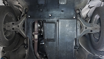

Beiträge von CRX_Fan
    jojo, ich nochmal.
    Sooo...falls jemand mal das gleiche vor haben sollte. Ich habe es jetzt getestet. Und es funktioniert. Die verlängerte Getriebeunterbodenverkleidung von der B4 Diesel Limo passt auch an die B3 Limo.
    Lediglich die beiden seitlichen Befestigungslaschen haben ein paar Zentimeter zu langen Abstand zum Stehbolzen. Die Differenz habe ich kurzerhand mit einem Lochblechhalter ausgeglichen. Alle anderen Befestigungspunkte (drei an der vorderen Unterbodenverkleidung, und zwei hinten) passen exakt.
    Man hat dann etwas mehr Schutz der Teile in dem Bereich vor Umwelteinflüssen wie bspw. Salz im Winter, Wasser, Dreck, etc. Und dadurch, das auf der Rückseite der Verkleidung auch noch Dämmstoff vorhanden ist, auch eine theoretisch minimale Lärmreduzierung nach aussen. Und falls bei jemandem immer mal ein paar Tröpfchen Öl in dem Bereich hängen sollten, dessen Ursprung man nicht unmittelbar beheben kann, tropft es auch nicht gleich auf den Hof, sondern auf die Verkleidung.
    Teilenummer der Verkleidung ist die 8A0863822
    Schöne Grüße,
    Ben

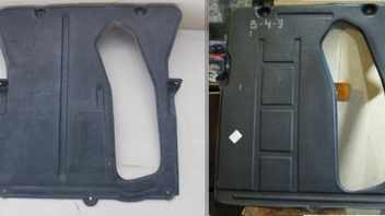

    Moin liebe Leute,
    ich würde gern an meiner B3 Limo den hinteren Teil der Unterbodenverkleidung verbauen, der das Getriebe abdeckt.
    Beim B3 gab es das ja für die Diesel Varianten. Ebenso beim B4.
    Nun bekommt man aber das B3 Teil absolut nirgends mehr. Allerdings noch das B4 Teil. Die Teilenummern unterscheiden sich und auch optisch sehen sie anders aus.
    Daher würde mich mal interessieren, ob schonmal jemand versucht hat, das B4 Limo Teil an eine B3 Limo zu verbauen.
    Sollte keine Antwort kommen, werde ich es einfach mal bestellen und ausprobieren, ob es passt. ;)
    Im Anhang seht ihr die beiden Teile im direkten Vergleich. Links B4, rechts B3.
    Vielen Dank und schöne Grüße,
    Ben
