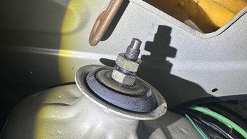

Auf dem Bild sind beide Lager die selben, da ich die neuen erst nächste Woche per Post bekomme.
Mich wundert es nur, wieso sie beim ersten Bild (vorheriger Zustand) nur so angezogen wurden, dass der Gummi „nicht“ zerdrückt wird und eine Art „Wurst“ bildet um das Dom herum, und jetzt beim neuen Fahrwerk handfest schon den ganzen Gummi total zerdrückt.
Meiner Meinung sieht das ein wenig falsch aus quattro-Lenker, daher die Nachfrage hier.
Auch auf sämtlichen YouTube Videos etc. wird die Mutter ordentlich fest angezogen, nur zerdrückt es hier nirgends den Gummi sondern sieht so aus wie der vorherige Zustand.
Das Gegenlager 37 wurde vom Vorbesitzer (Bild 1) falsch herum eingebaut. Jetzt beim neuen Fahrwerk hab ich das Gegenlager richtig herum (mit der Phase nach oben) aufgesetzt.
Aber auch diesen Test habe ich versucht, egal in welche Richtung das Lager aufgesetzt wird, es zieht mir jedes Mal das Gummilager so weit rein, bis das Gummi wirklich Plan auf dem Dom zusammen gedrückt wird.

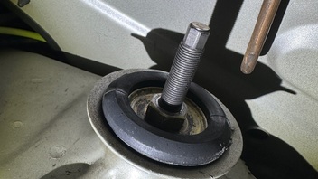

Alle Bauteile sind wie auf der Skizze vorhanden und verbaut, dennoch drückt es mir Bauteil NR: 36 total aufs Blech.
Teil 37 drückt beim Festschrauben so auf den Gummi, dass es diesen nach innen zieht, bis das komplette Innenleben von Bauteil 36 auf dem Blech vom Dom aufliegt.
Servus Zusammen, bin gerade dabei das Fahrwerk einzubauen.
Nur auf der Hinterachse hakt es irgendwo.
Schraube ich den hinteren Dämpfer per Kontermutter fest, drückt es mir diese kleine Eisenplatte (die auf dem „Domlager“ sitzt) total auf den Gummi und der ganze Gummi zerquetscht sich.
Ich hab jetzt sämtliche Variationen ausprobiert, Skizzen angesehen ob alle Teile vorhanden sind, - nichts, alles i.O
Problem an der Sache ist, erst ab dieser Position fängt die Kontermutter an fest zu werden (25NM laut Fahrwerkshersteller)
Das ganze sieht doch nicht normal aus, oder?
Zum Vergleich:
Bild 1 = ist Zustand vom Vorbesitzer
Bild 2 = Fahrwerkseinbau Versuch
