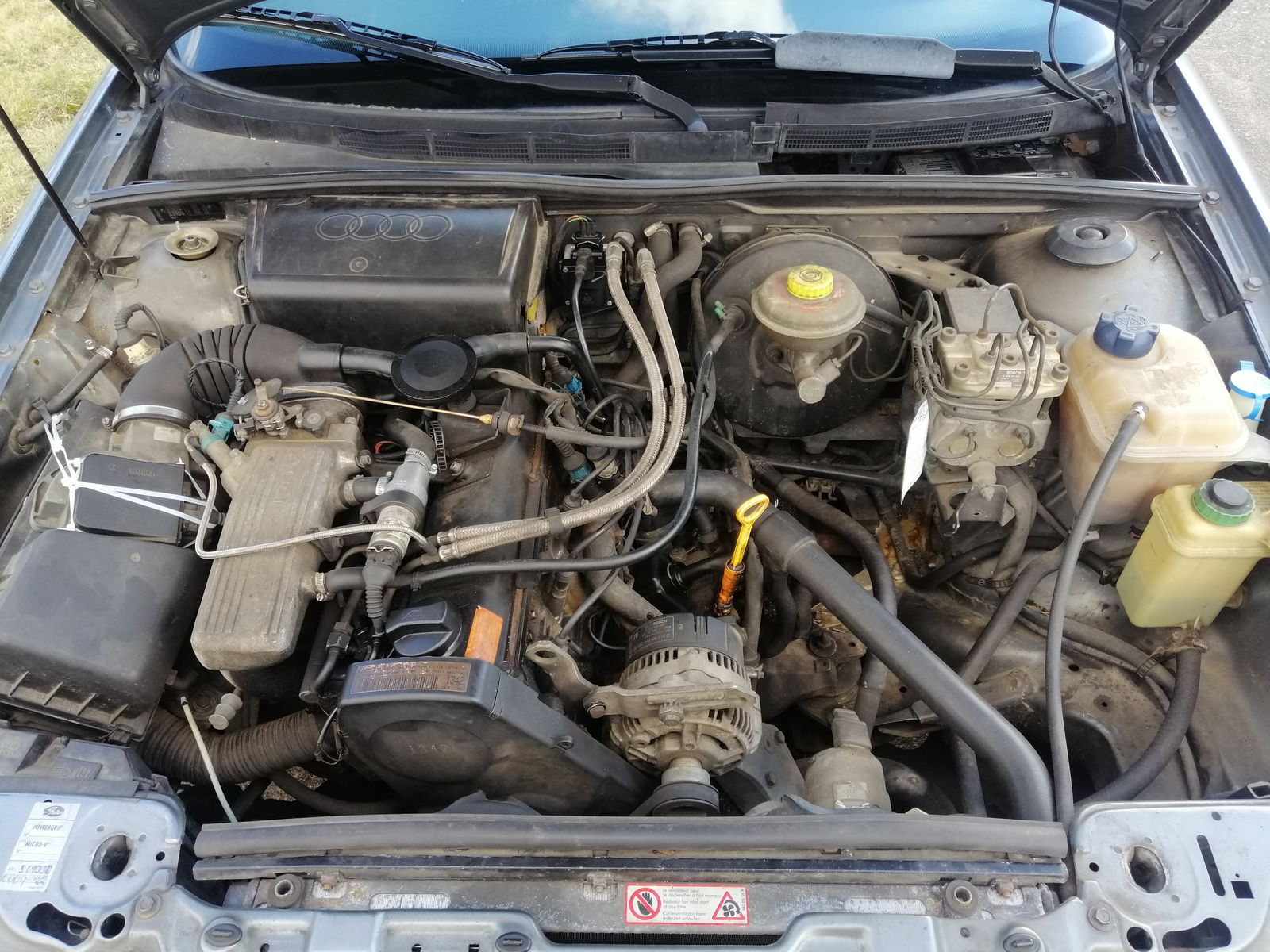

    Moin! Meine Freundin fährt einen 95er 80 Avant B4 mit ABK Maschine, der ab und zu einfach mal nicht anspringt. Passiert selten, aber so alle 2 Wochen mal. Zündfunke fehlt, (direkt mit Zange das Kabel aus der Spule noch vor dem Verteiler mit leichtem Abstand gegen eine Masse gehalten zum Testen). Wie von Zauberhand kommt dann nach einigen Versuchen doch wieder ein stabiler Zündfunke aus dem Kabel, und nach Aufstecken des Kabels auf den Verteiler läuft der Motor ab dann wieder 1a. Zumindest für die nächsten 2 Wochen. EDIT: (Kabel, Verteiler + Läufer, Zündkerzen sind neu, wurde vor 6 Monaten schon gemacht!) Deswegen haben wir die Zündspule in Verdacht. Nun habe ich schon häufiger mal in den letzten Jahren am Golf 3 oder auch an ihrem letzten Audi 80 Avant ABK '93 die Zündspulen getauscht. Ich kenne also nur die Klötze mit integrierter Endstufe und dem kleineren 3 Pol- Stecker. Das System HITACHI mit dem großen 3 Pol-Stecker was in ihrem 95'er Avant drin ist, mit der separaten Endstufe habe ich vorher noch nicht zu Gesicht bekommen. Nun gibt es im Netz nirgends diese Einheiten neu. Meist gebraucht, oder zu horrenden Preisen, oder eben nur die Endstufe. Wollte halt wenn dann gleich beides neu machen, und nicht nur die Endstufe weil auch ein Durchschlagender Funke im Zündspulengehäuse wäre mir jetzt nicht das erste Mal zu Gesicht gekommen bei anderen Autos. Daher die Frage: Die Digifant müsste ja die Selbe sein. Und meines Wissens wurde seitens Audi nichts verändert an den Kabeln (Widerstand) oder den Kerzen (Wärmewert). Nur dieses Modul wurde gegen ein anderes getauscht. Kann ich jetzt einfach die andere ABK Spule nehmen, (die vor 07/93 in einem Block) davon habe ich noch eine von Hella nahezu neu (nicht mal 10tkm gelaufen) und einfach den Stecker umbauen auf das alte gut verfügbare System? Die Digifant gibt ja nur ein Rechteck Signal für die Endstufe aus, und sonst nichts. Sonst kommt auf die 3 Pins ja nur 15, 31 und halt das Rechtecksignal.

    Moin! Unterdessen komme ich mit dem ABK '93 im B4 Avant ganz gut alleine klar, und muss nicht wegen jedem Kram im Forum fragen oder suchen.
    Aber mir macht die Leerlaufzigarre etwas sorgen.
    Ich habe die originale und einen Nachbau hier rumliegen. Aber sie laufen nie richtig.
    Zum Problem: Der Leerlauf ist immer sehr launisch. Auch das Nachregeln bei Laständerung ohne Gas ist sehr grob. Anfahren ohne Gas und spontanes abbrechen (Kupplung sofort wieder voll durchtreten) enden nicht selten in einem kurzen Aufheulen bis 2k und danach sehr raues Einpendeln Richtung Leerlauf. Häufig steht der Leerlauf auch mal bei 1,2k trotz warmen Motor. Wenn ich dann mal mit dem Kopf von einem Schraubendreher auf die Leerlaufzigarre klopfe, geht er sofort wieder auf seine 850 Umdrehungen runter, da scheint sich der kleine Kolben zu lösen.
    Zur Problembehandlung: Ich habe die Leerlaufzigarre ausgespült mit Bremsenreiniger, ich habe sie über Stunden im Ultraschall liegen lassen, und ich habe iher Funktion an einem Labornetzteil und mit "mal dran saugen oder pusten" geprüft. Nach dem Einbau selbstverständlich mit Laptop und allen Vorgaben eine Grundeinstellung durchgeführt.
    Dennoch ist das Problem zunächst weg, kommt aber nach extrem kurzer Zeit sofort wieder (100-1000km).
    Irgendwann habe ich mir mal eine neue (Nachbau) zugelegt, gleiches Muster. Funktioneirt immer, aber nach wenigen Kilometern (wieder selbe Kilometerleistung) geht der Spaß wieder los. Luftfilter und die Kurbelgehäuseentlüftung sind erneuert bzw gereinigt (auch dieser kleine "Pilz" mit der Membrane).
    Kann es sein, dass durch verschlissene Kolbenringe der Kurbelgehäusedruck einfach zu hoch ist, und die Blow-by Gase zu viel Dreck mit in die Ansaugung und folglich auch in die Zigarre bringen?
    Zumindest kann ich davon ausgehen, dass der Luftmengenmesser wunderbar funktioniert, weil selbst wenn die Lambdaregelung noch nicht einsetzt, läuft er immer 1a nur hin und wieder mit falscher Drehzahl. Also zumindest weiß das Steuergerät über die höhere Luftmenge bescheid, wenn der Kolben in dem Leerlaufventil mal wieder irgendwo festklemmt. Temperaturen usw stimmen auch beim Auslesen, und der Fühler ist auch erst vor 2 Jahren neu gekommen. Im Fehlerspeicher steht gelegentlich Drosselklappenpotentiometer, ich gehe mal davon aus, dass das fälschlicherweise da drin steht, weil er davon ausgeht, dass ich Gas gebe, und Luftmenge und später auch Lambda halt nicht zur ermittelten Gaspedalstellung passen, wenn durch die Leerlaufzigarre mehr Luft geht als eigentlich soll, aber der Wert vom LMM erfasst wird. Denn das Drosselklappenpoti ist auch neu, und die Werte bei stehendem Motor lassen sich im Messwertblock am Laptop wunderbar nachvollziehen.
    Das andere Problem: Je leerer der Tank wird, desto mehr ruckelt er beim Gasgeben, gerade wenn man eine scharfe Kurve fährt. Es fühlt sich an wie Luft in der Spritleitung oder Zündaussetzer. Letzeres mag ich aufgrund von neuem Zündgeschirr und Spule mal ausschließen, besonders da es Füllstands und Kurvenfahrtenabhängig ist. Wenn ich die 3 Schrauben der Wartungsluke im Kofferraum öffne, riecht es auch gut nach Sprit, aber das dürfte es dort eigentlich nicht, weil der Tank ja ein geschlossenes System ist über Aktivkohlebehälter. Aber sowohl die Spritleitungen als auch alle Verbindungen sind dicht, ich bin mit feiner Nase schon überall langgelaufen unter dem Auto während es auf der Hebebühne war. Da ist nicht ein bisschen was benetzt oder feucht. Kann es sein, dass der Pumpen und Gebereinsatz irgendwo einen weg hat? Ist das ein übliches Problem?

    Ich habe das Thema völlig vergessen, deswegen schreibe ich nochmal, was jetzt rausgekommen ist: Ich habe vor einiger Zeit dann ENDLICH mal die Ventildeckeldichtung gemacht....
    Da ich ja die Vorbesitzerin und ihren Freundeskreis kenne, habe ich gleich 'ne lustige Geschichte.
    Ich hatte ja immer das Problem, dass er besonders beim Vollgasgeben RICHTIG hart gestunken hat, und ich schon vermutet habe, dass da irgendwo Öl über den Krümmer läuft. Deswegen war ja die Ventildeckeldichtung die erste Anlaufstelle.
    Ich habe erstmal alle Schritte gemacht, die man so macht, also Gasseilzug aus dem Weg, Unterdruckschläuche, Benzinleitungen aus dem Weg Kabelstrang von Injektoren entfernen usw usf.
    Dann holte ich mir die passende Nuss, und wollte anfangen die 8 Schrauben am Ventildeckel zu lösen. Okay, angesetzt, jetzt nur noch dreh.... oh.... Nuss wieder runter genommen, Schraube kommt einfach so mit der Hand runter.... Die anderen 7 konnte ich auch mit dem kleinen Finger runter drehen... Ich hätte am Liebsten in den Kühler gebissen, und habe erstmal die Vorbesitzerin angerufen, und gefragt, ob sie weiß, wem von ihren "Freunden" ich die jetzt um die Ohren hauen soll. Tja, das war wohl "der Onkel eines Freundes der da mal irgendwie was mit Autos macht" also die übliche Geschichte.... Meine Fresse.... Ich meine, die Dichtung sah auch noch neu aus... Aber naja.... Sie kann ja nichts dafür, sie hat den Audi ja auch nur an uns verkauft, weil sie damit nicht mehr klar gekommen ist, und alle die ihr "helfen wollten" einfach nur Mist gebaut haben, und sich dann nie wieder gemeldet haben. (Kat Hohl bohren, Lambdasonde abstecken AU schwarz machen und und und.) Was wir da alles für Kuriositäten beseitigt haben an diesem Auto.... Aber das mit der Ventildeckeldichtung ist ja echt neben dem Kat die Nummer 1 der Dämlichkeiten. Ich meine, klar kann so eine Dichtung evtl etwas nachgeben, aber dann zieht man diese Schrauben nach 'n paar Tausend Kilometern nochmal nach... Aber naja für 600€ aus dem Freundeskreis kauft man gerne so 'ne Kultkarre wie 'n 80 B4 Avant. Vor Allem, weil das wenigstens 'n Auto mit Klasse ist, und nicht irgend so eine Bumskugel von VW Up oder vergleichbare Gehhilfen.
    Naja Ventildeckel von Ölkohle befreit, und auch das Sieb zur Kurbelgehäuseentlüftung in Bremsenreiniger eingeweicht und mit Druckluft ausgeblasen (das war komplett zu). Alles wieder zusammen gebaut, festgestellt dass der Bremsenreiniger leer ist, also alles grob mit 'nem Lappen sauber gewischt, und gut.
    Jetzt stinkt es auch nicht mehr, nur noch wenn man ihn mit 180-200 Klamotten über die Autobahn heizt riecht es ein bisschen nach verschmortem Gummi. Aber so schnell wird er eigentlich auch nie gefahren. Wer weiß, was für Dreck noch irgendwo in irgendwelchen Ritzen sitzt, der erst bei so einer harten Vollgasfahrt richtig heiß wird. Das findet sich auch noch irgendwann.
