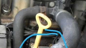

    Oben am Ventildeckel ist eine Entlüftung das ist richtig.
    Das Bild, welches ich gepostet hab, ist von einem 3A.
    Also auch KE Einspritzung.
    Dieser hat am Block auch dieses Anbauteil...
    Ist also in dem Fall keine Benzinpumpe.
    Steuergerät, Klopfsensor, Motorkabelbaum und Leerlaufregler hab ich alles schon da.
    Bleibt nurnoch die Frage, was das am Block ist...
    Danke schonmal für die schnelle Antwort.
    Ich baue gerade auf die KE Jetronic um, da einer der vorbesitzer eine monojet draufgemurkst hat.
    Daher die Fragen.
    Dass das die Kurbelwellengehäuse entlüftung ist, wäre logisch.
    Aber wenn die Verschlossen ist würde sich doch in dem Gehäuse ein Druck aufbauen seh ich das richtig?
    Entlüftet werden dort ja meineswissens das Gemisch, weches durch die nicht 100% dichten Kolbenringe ins Kurbelwellengehäuse gelangt.
    Wäre das in dem Fall nicht Problematisch?
    Moin Leute,
    Ich grab jetz hier den Thread wieder aus.
    Ich bin jetzt grad dabei meinen 1.9E in den Originalzustand zurück zu bauen.
    Der neue Zylinderkopf, Ansaugbrücke und die Einspritzung mit Mengenteiler ist schon drin.
    Jetzt gehts dran, zu schauen, was ich noch alles brauche, bzw was verbastelt wurde.
    Die Benzinpumpe liefert 6,5 Bar, was ja laut dem vorgehenden Thread passen sollte.
    Jetzt hab ich ein paar Fragen:
    Läuft die Zündung über ein separates Steuergerät?
    Wenn ja, wo sitzt das?
    Hatte der 1.9E serienmäßig einen Kaltlaufregler?
    Was ist das für ein Anbauteil, welches ich auf dem Bild blau markiert hab?
    Davon geht ein Schlauch zur Entlüftung am Ventildeckel.
    Dieses Teil ist an meinem Block nicht dran, sondern mit einer Blindplatte verschlossen.
    Hatten die 1.9E das nicht, oder wurde da auch wieder gebastelt?
    Viell. Sind hier ein paar 1.9E fahrer, die mir ein paar Bilder vom Motorraum schicken könnten.
    Schonmal Danke im vorraus.

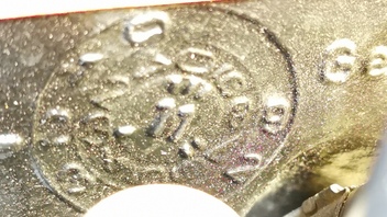

    Wie lest man die gießuhr im Zylinderkopf? ?(

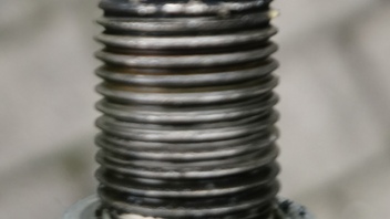

    Hab grad die Kerzen raus genommen.
    Ich bin zwar schon viel Kurzstrecke gefahren in letzter Zeit, aber die sind total Verrußt.
    Alle 4 sind so wie die aufm Bild.
    In meinen Augen läuft der einf. Vieeeel zu fett.
