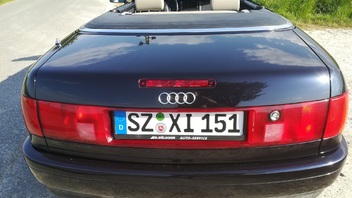

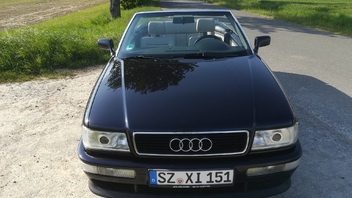

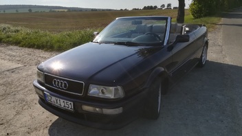

Hallo zusammen,
möchte mich nun auch mal Vorstellen, nachdem ich jetzt einige Tage still mitgelesen habe. Ich bin der Christian aus Salzgitter ( nahe Braunschweig ), bin 33 Jahre Alt und fahre seit 2 Wochen ein 80er Cabrio 2,0e von 95. Ich bin schon lange ein Fan von diesen Modellen weil mein Vater damals eine neue Limo gekauft hatte. Finde die Form einfach zeitlos und das Fahren macht auch mit den kleinen Motoren sehr viel Spaß. Nachdem ich eigentlich mehr ein Freund von Japanischen Autos bin ( habe noch als alltagsauto einen Honda Accord und einen Nissan Skyline zum schnell fahren ) wollte ich einfach mal wieder etwas zum Cruisen ohne Dach. Und da kam für mich nur das Audi kult Cabrio in frage.Ansonsten sind noch ein Renault Megane Coach und ein Porsche 924 bj 78 ( Cabrioumbau und Restaurationsobjekt ) in meinem Besitz die in meiner kleinen Schrauberhalle stehen.
Ja das war es erstmal von mir. Bei fragen oder bei Bedarf an Bildern einfach sagen
