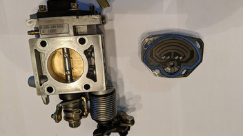

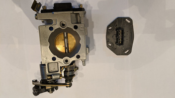

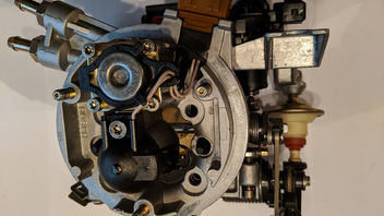

so der "neue" gebrauchte ZE ist angekommen - es ist glücklicherweise doch eine Mono Motronic mit identischer Teilenummer des Unterteiles.
Hab den jetzt mal eingebaut. Lief anfangs noch etwas hakelig, lag ja mehrere Jahre im Regal. Hab mal durchgemessen was ging, der Widerstand für die Ansauglufttemp hatte plausiblere Werte. Der Drosselklappenansteller fährt ein und aus, der Endschalter funktionierte nach mehrmaligem betätigen dann auch.
Der Wagen läuft gefühlt etwas ruhiger, allerdings ist das Standgas nun eher sehr gering, zum Teil unter 800 upm. Hab die Batterie jetzt mal abgeklemmt und schau später ob ich nochmal ne Runde drehen kann.Irgendeinen Wurm hab ich mir eingebaut - beim Anlassen setzt sich jetzt jedes Mal die Uhr zurück und offensichtlich funktioniert der Kaltlaufregler nicht mehr - Stecker sind alle drauf, weiss nicht ob ich den KLR geschossen habe, wie auch immer das passiert ist...

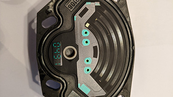

Knöpfe mir dann mal die zuvor eingebaute motronic vor und messe mal durch was ich kann. Dichtsatz und neues Poti hab ich da.

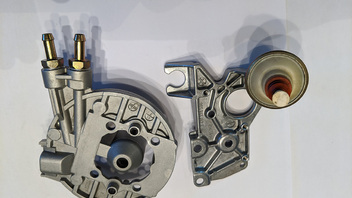

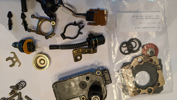

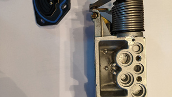

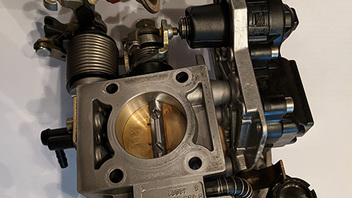

Super,
danke für die Bilder.
Einen "Reparatursatz" bekomme ich noch mit Dichtung, Membran und O-Ringen.

Ich lass das Ding mal kommen und schau mir an, ob es Unterschiede bei den Steckern gibt.
Mit unterschiedlichen Anschlüssen hab ich glaub ich was gelesen bei den späten ABT (B4) - 6 anstelle von 4 Kontakten beim Drosselklappenrücksteller.
Ist ein Schalter.
Überholen (neu dichten) werd ich, wenn ich noch nen Reparatursatz bekomme - die kosten um die 30, da ist die Mitteldichtung und die o-Ringe mit drin. Sonst schau ich mir auf jeden Fall den Drosselklappenschalter und Poti an.Warum ich da ran will - der Audi läuft so ganz gut, hat aber eine kleine Unsauberkeit... Unrunder lauf, merkt man hauptsächlich im Leerlauf. Muss gestehen hab noch nicht ausgeblinkt.

Will die verbauen und dann meine Mono Motronic in Ruhe überholen (hoffe ich bekomm noch n Dichtungssatz) und in dem Zug dann auch den Poti erneuert. Bislang nur mit 2Rad Vergasern hantiert, da leg ich mir lieber eine ZE zur Sicherheit hin - man weiss ja nie was man verschlimmbessert:)
Gibt es eigentlich auch Widerstandswerte um den Poti im nicht angeschlossenen Zustand zu justieren, oder "nur" das im Forum zu findende Spannungsdiagram?
