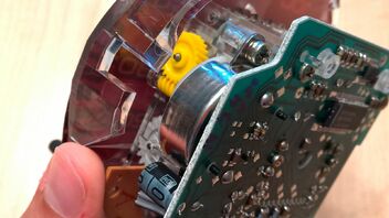

es ist genau umgekehrt. Es gibt wesentlich mehr Tachos mit seitlicher Platine (herkömmliche Bauteile) als die andere Version (SMD Technik).VDO hat es tatsächlich fertig gebracht vor dem Modellwechsel zum A4 noch so ein total neuen Tacho zu entwickeln.Die Entwicklungskosten dafür zahlt natürlich der Kunde.Manipulation am Zählwerk fast aussichtslos, da den Zeiger nur noch Spezialisten zerstörungsfrei ab bekommen.
Hab selbst schon so ein Tacho zerstört. Beim UN4 das gleiche.Wie man die unterschiedliche Versionen von außen erkennen kann,
das kann ich dir leider nicht sagen.Du kannst jedoch ohne Probleme einen B3 Tacho in einen B4 verbauen.

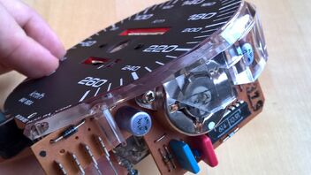

wollte noch meine Ergebnisse mitteilen.Ob VDO oder UN4 erkennt man bekanntlich am Kilometerzähler. VDO Tachostand ist breiter als der UN4. Beim VDO kann man noch leicht kleine Zahnradzähne zwischen den Ziffern erkennen.
Beim VDO kann man dann noch unterscheiden obs ein B3 oder ein B4 ist. Auf der Sphäre (Geschwindigkeitsanzeigenblatt) steht unten eine Teilenummer. Beim B4 beginnt die Nummer mit 8A0 (i.d.R. 8A0 190 und evtl. ein Buchstabe). Beim B3 ist es 893 (i.d.R. 893 190 und evtl ein Buchstabe).
Wenn das Kombiinstrument ausgebaut ist, kann man zudem an der Rückseite sehen, ob ein VDO mit seitlicher Platine oder einer mit unterer Platine verbaut ist. Bei einer seitlichen Platine hat die weiße Kappe hinten eine "Beule".Zu den Teilenummern selbst kann ich leider nichts sagen.
Es gibt anscheinend noch Unterschiede zwischen Schalter und Automatik, da kann ich aber nichts näheres dazu sagen. Am besten einfach beim Kauf erfragen.Ich hab mir das alles selbst zamgesucht, also keine Garantie, dass das auch so stimmt. Bin aber bis jetzt damit immer richtig gelegen. Wenn jemand, der sich damit besser auskennt oder vielleicht sogar mit sowas arbeitet, das bestätigen kann, kann ichs auch gern noch im Wiki einfügen.

Abgesehen davon, ich kenne das so nicht. Seitliche Platine?
Es gibt VDO Tachos, die haben die Platine seitlich am Kilometerzähler befestigt. Die gehen auch gern mal kaputt (mal Zahnrädchen, mal kalte Lötstellen, usw.). Die sind vor allem bei den B3 verbaut, allerdings darf man ja die B3 und B4 nicht vermischen wegen Abrollumfang.
Und es gibt VDO Tachos, die haben die Platine unterhalb am Kilometerzähler befestigt. Die sind anscheinend kaum bis garnicht möglich zu reparieren, falls da was kaputt geht.
Wenn die Tachos allerdings im KI verbaut sind, sieht man ja die Platine nicht. Deshalb wollt ich mal fragen ob jemand hier weiß, ob man die äußerlich trotzdem unterscheiden kann. Vielleicht an der Hauptplatine oder an der Teilenummer des KI ?So wie ich des seh, gibts anscheinend auch nicht soo viele B4 VDO Tachos mit seitlicher Platine. Entweder sinds B3 oder es sind B4 UN4
Zwischen VDO und UN4 kann man das leicht erkennen, das stimmt.
Aber es gibt sowohl VDO mit Platine seitlich als auch VDO mit Platine unten dran. Kann man die beiden äußerlich unterscheiden? -
