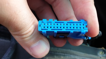

Also leute, es war tatsächlich der Poti - hab Ihn ausgebaut und am Mulitmeter kam nur 0 raus, also bei Ebay einen neuen gekauft und eingabut, alles tippi toppi!
Es ist wohl der Dimmer, am Anschlag kommt ein Widerstand von 480 Ohm, wenn ich den Dimmer nur ein bisschen bewege ist sofort zu.
Wo bekomme ich einen neuen her?
ok habs gecheckt
Pin 1 ist oben Links
Und wenn ich PIn1 Plus und Pin 8 Minus messe, habe ich 12 V sobald ich das Licht anmache. Dann kann es jetzt nur noch das Kombiinstrument sein. -
Hallo Zusammen,
mal ein kleines Update. Die Beleuchtung im Kofferraum funktioniert doch, ist nur der Schließer im Kofferraumdeckel der wohl einen kleinen Wackler hat
Ich habe jetzt die Spannung messen wollen an den Steckern des Kombiinstruments. Laut http://www.audi-80-wiki.de/index.php?title=Kombiinstrument wäre es Pin 1 plus und Pin 8 Minus. Allerdings ist Pin 1 bei mir nicht belegt, siehe Anhang Stecker Gelb. Der Pin Links unten müsste doch PIn 1 sein? Dieser hat aber keinen Kontakt und auch kein Kabel.
