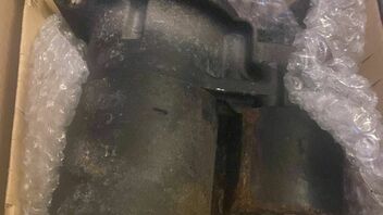

    Also er startet jetzt deutlich besser nachdem er letzte Woche einfach gar nicht mehr starten wollte und ich den Abschleppservice in das Parkhaus meiners Arbeitgebers zitieren musste :D Zum Glück haben es meine Audis immer so gemacht das ich recht praktisch liegen bleibe denn um auf Ihn zu warten konnte ich nach Hause laufen.
    Also Fakt war der Anlasser war fritte. Ob es nur das Kabel vom ( ich weiß nicht wie man das kleine Teil da nennt ) zum Starterkörper nur durch ist oder mehr.
    Kann man so ein Anlasser auch wieder Instandsetzen lassen für kleines Geld ?
    Ich habe das Teil mal auseinader genommen. Im Grunde wäre der Rest ja noch OK gewesen. Den Kunststoff hats zerissen und wäre das Teil aus Alu oder Stahl gewesen wäre das nicht passiert und damit auch nicht kaputt gegangen. Aber das wäre sicher in der Produktion zu teuer gewesen.

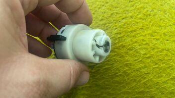

    Mein B4 habe ich vor kurzem in die Garage gestellt. Heute wollte ich Ihn raus holen und erst mal hat der Anlasser gedreht aber nichts passiert auch im KI nicht.
    Dann habe ich das Radio eingeschaltet und er startete. Gut dann raus gefahren und ausgegangen und nicht angesprungen mitten auf der Straße das war schon....
    Plötzlich ist er angesprungen aber dann konnte ich den Schlüssel abziehen und er ist einfach weiter gelaufen. Erst als ich den Schlüssel auf die mittlere Position gedreht habe ist er ausgegangen. Also habe ich Ihn auf unseren Parkplatz gestellt und Schlüssel raus aber gelaufen ist er weiter bis ich jetzt die Batterie abgeklemmt habe nicht das er auf einmal selber anspringt.
    Ich tippe schwer auf Zündanlassschalter oder jemand noch eine andere Idee ? Ich meine da ist noch der erste in dem B4 drin. Im S6 habe ich den schonmal ausgetauscht.
