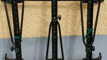

ich suche für meinen B3 einen Fahrradträger, der auf den originalen Grundträger passt. Da dieser Grundträger eine etwas elliptische Form hat, passt keiner der gängigen Fahrradträger

Hallo nochmal,
wenn ich den Grundträger von Bild 1 & 3 kaufen würde, was muss ich dann beim Kauf des Fahrradträgers beachten?
Würde bspw. der aus Bild 2 funktionieren?
Vielen Dank euch!
