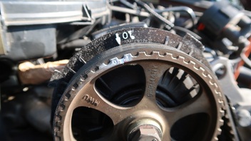

    @ Scouter:
    habe die große Kerbe gefunden - siehe Bild.

    Guten Abend zusammen liebe Audi Board Gemeinde,
    habe heute die Zündung meines PM eingestellt und festgestellt dass die Markierung "0" auf dem Schwungrad wandert - wollte das Ereignis Filmen, geht kaum, wegen Platzmangel.
    https://youtu.be/DA5gYYrcYl0
    Frage: wie kann ich das Wandern der Markierung "0" auf der Schwungscheibe unterbinden?
    Wenn die Markierung "0" genau auf der Kante steht, dann ist die Zündung mit genau 0 Grad im OT Bereich eingestellt - soweit meine Meinung dazu.
    Um die 6 Grad vor OT einzustellen, um wie viele Millimeter vorher, muss die "0" Grad, vor der Kante im Blitzlicht der Stroboskoplampe erscheinen und stehen?
    Dazu habe ich euch einige Bilder eingestellt.
    Besten Dank im Voraus und vielen herzlichen Dank dazu.

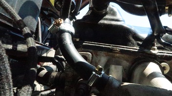

    und zwar in allen Drehzahlbereiche - habe ich folgendes festgestellt:
    Die Ursache ist etwas Falschlufteinbruch - genau dort - wo die beiden Unterdruckschläuche - ein kleiner Schlauch und etwas größeren Schlauch - und ein dicker Schlauch für den Bremskraftverstärker wurde erneuert - siehe Bild mit Beschreibung - sowie für die Verbrennungsluft Umschaltklapperegelung von warm auf Kaltluft + Aktivkohlefilter für Benzindämpfe + Kaltlaufregler - mit Hilfe zweier PE-Kunststofftüllen- eine kleinere und eine etwas größere PE-Tülle - am Drosselklappenteil befestigt, bzw. angebaut sind - so waren die O-Ringe - ein kleiner und ein etwas größerer O-Ring - dazwischen verbaut - ausgehärtet und spröde geworden und konnten den Falschlufteinfall - nicht mehr abdichten. Siehe Fotos.
    Problem erkannt und die spröden & ausgehärteten O-Ringe gegen neue ersetzt - das Problem der ruckelei war somit behoben.
    Fahrzeug läuft wieder wie gehabt - ohne ruckeln.
    Siehe Fotos.
    Mein Hinweis: der Falschlufteinfall kam schleichend daher und die Fahreigenschaft wurde mit der Zeit immer merkwürdiger.

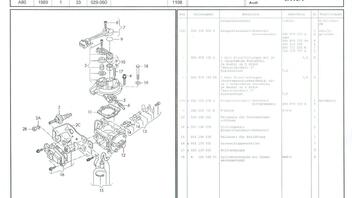

    Hinweis zur Teilebeschaffung - siehe neue Fotos dazu:
    Bei VW Classic Parts gibt's den Teilesatz - mit der Nr. 051 198 028.
    Aber nur mit einer PE-90-grad Winkeltülle.
    Macht aber nichts - man nehme einfach den 90-grad Winkelschlauch mit Teile Nr. 027 133 394 -
    damit kann man ein paar cm versetzt Etagieren und wieder geradeaus fahren.
    Die geraden PE-Tüllen liefert Audi - leider - nicht mehr - sollte die PE-Tülle mal abbrechen.....
    VW liefert die PE-Tüllen mit einem 90-gradwinkel mit den O-Ringen über VW Classic Parts - da die eingebauten VW-Motoren - quer eingebaut - bei Audi - längs.
