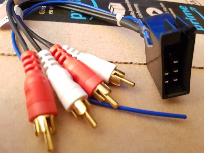

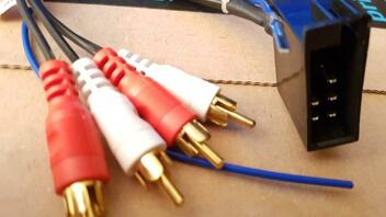

    Natürlich nur mit den vorderen Boxen. Für hinten habe ich nun diesen Adapter (siehe Bild) auf 10 polig.
    Leider nicht selbstgelötet, obwohl ich das Dank PhysX@Rothaus Anweisung locker hinbekommen hätte. Wenn man die Zeit hat...
    Nur zur Sicherheit: D.h. ich lege nun noch Pol 2 (ENA) von der 10 poligen Buchse mit dem blauen Kabel
    auf den ISO A Pol 5 (Steuerplus aka "Auto Ant.") ?

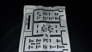

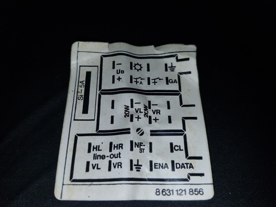

    mein Gamma sieht so aus:
    [Bild siehe unten]
    Mit der Erklärung dass das vorne passive und hinten aktive Systeme sind, kriege ich da was hin.
    Ich werde nochmal meine Stecker fotografieren, auf den Bilder sieht man die nicht so gut. Weiss daher auch nicht ob 10 Pin oder nicht. Aber die vorderen Lautsprecher sollten ja erstmal laufen.
    [Edit: Ist natürlich der 10 Pin Stecker. Sieht man ja auf dem Schaltbild]

    Wenn dein Radio Cinchausgänge für den hinteren Kanal hat (also nicht nur 2 für Subwoofer), dann kannst da einen einfachen Adapter nehmen von deinem roten Stecker auf Cinch. Kann man sich sogar für paar Cent selbst zusammenlöten.
    War mir vorher nicht klar, dass der B4 BJ1992 hinten aktive Lautsprecher hat. Aber dank PhysX@Rothaus kenne ich nun meine Möglichkeiten.

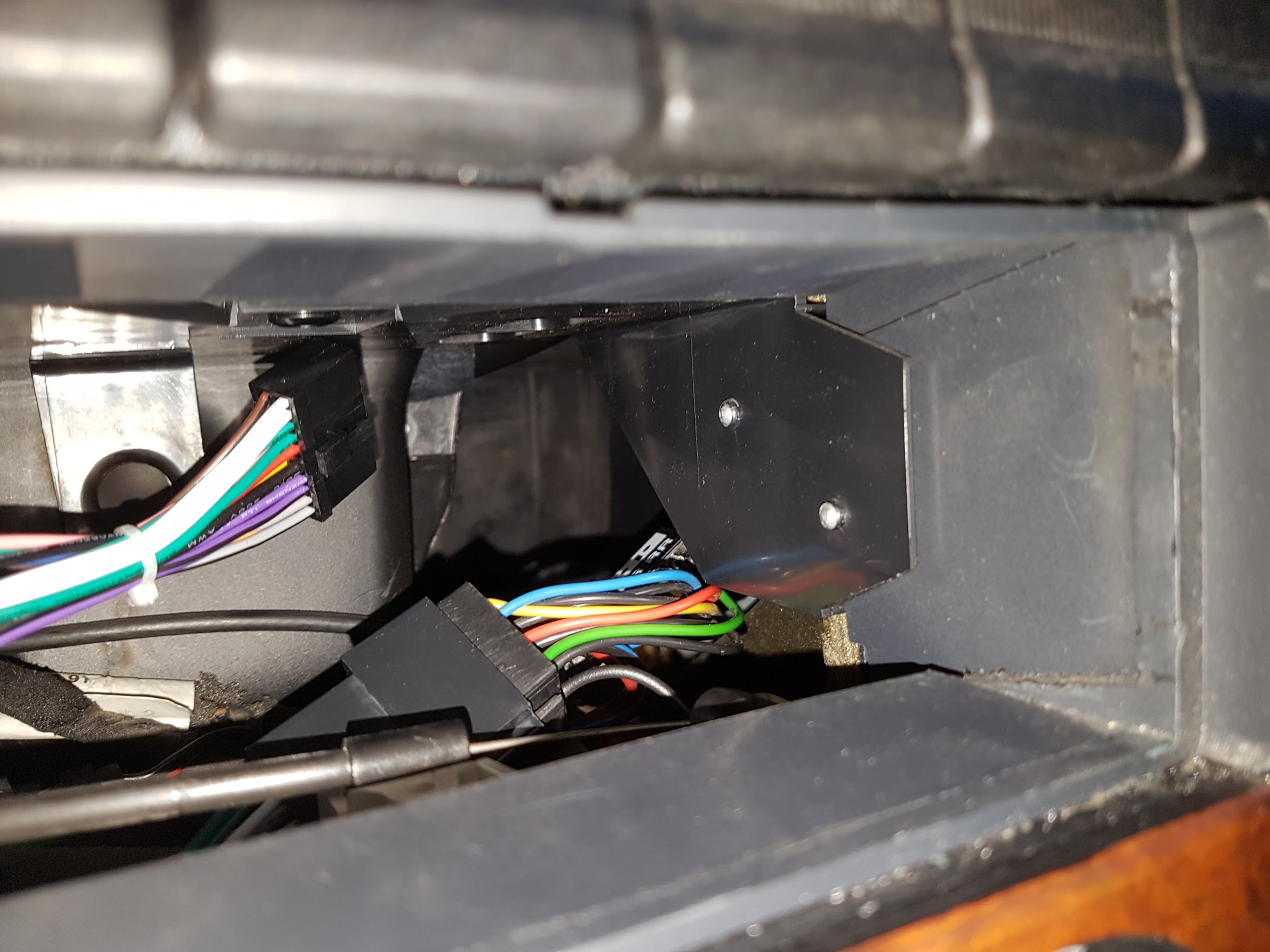

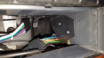

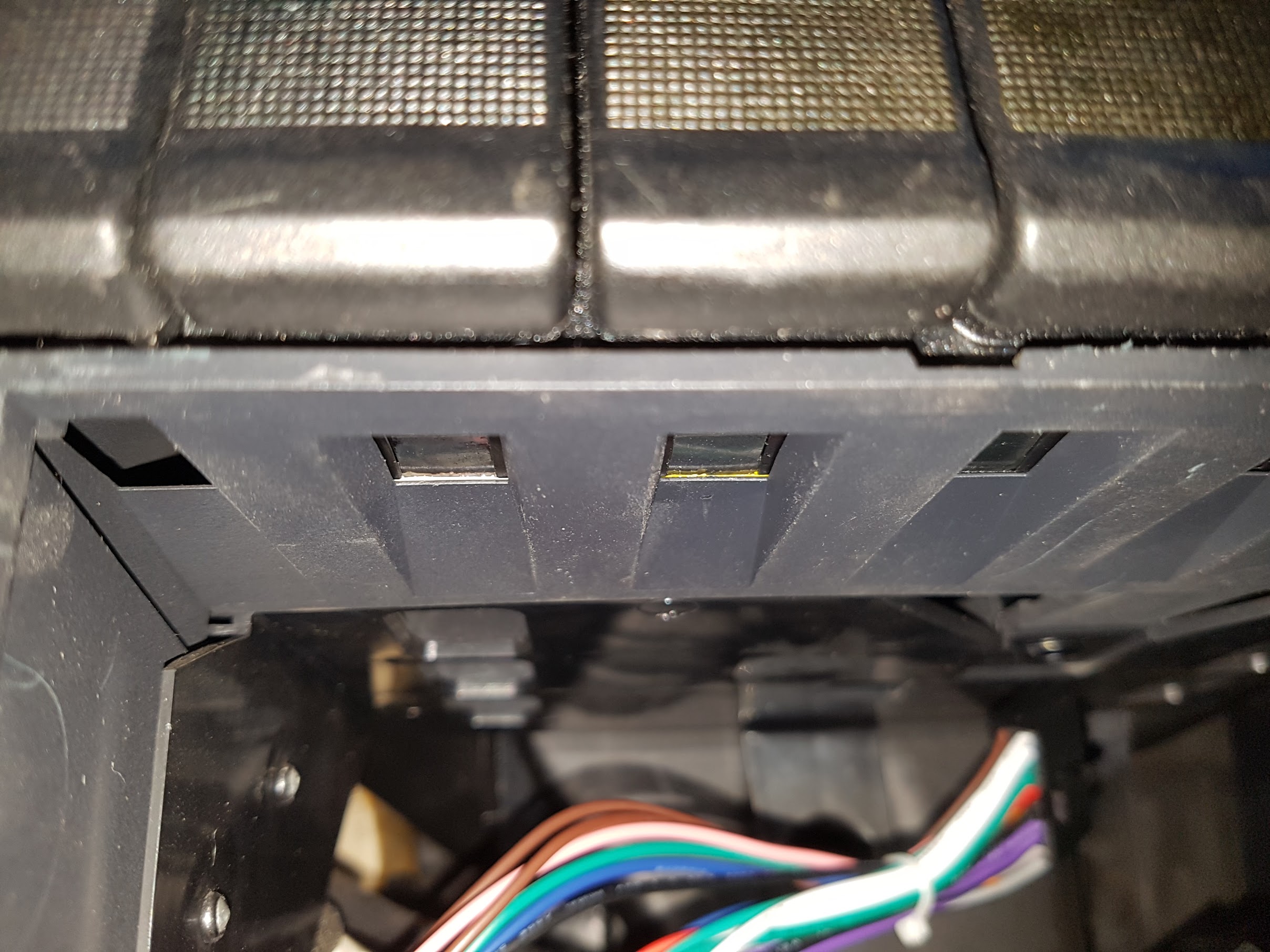

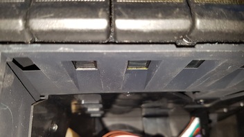

    Ausbau des gamma war in einer Minute getan. Aber ich bekomme den Standard DIN1 Rahmen des neuen Radios nicht in den Schacht. Der ist zu gross.
    Muss ich da was vom alten gamma raus reissen? Stichwort schmal vs 212mm? Oder bin ich einfach nur zu doof? Hier die Bilder nach Ausbau.
    Was muss ich tun?
