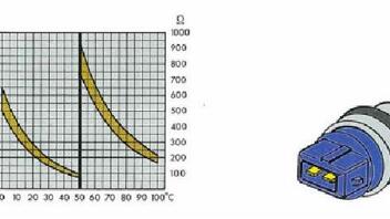

500 Ohm klingen nach etwas viel.

Sind die Werte beim NG 1 und NG2 eigentlich gleich oder unterschiedlich?
So hatte jetzt vor einiger Zeit den Druckstellerstrom eingestellt. Vor 2 Wochen die Zündung die war irgendwo bei über 20 grad hab jetzt so auf 16-17 eingestellt. Wagen lief gut und auch Kraftvoll von unten raus. Aber die Werte des Temperaturfühlers haben mir nicht gefallen, hab jetzt endlich nen neuen drin, die Werte passen jetzt. Muss ich jetzt den Druckstellerstrom wieder neu einstellen, da der Schalter jetzt weniger Widerstand als der alte hat und somit auch weniger eingespritzt wird, oder ist das egal?

Hallo Leute hab seit kurzem ein Cabrio mit NG 2 Motor. Mir kommts vor als ob er irgendwie noch kräftiger sein müsste im mittleren und oberen Drehzahlbereich im Stand läuft er mittlerweile gut. Was ich beteits gemacht habe ist: Twintec rausgeschmissen und die Anschlüsse an DK und Ansaugbrücke wieder dicht gemacht weil die Schläuche zerbröselt sind. Zündkerzen, Verteilerfinger und Verteiler neu! Zündkabel durchgemessen alle ca. 6kohm. Leerlauf/ Volllastschalter durchgemessen, Lambda regelt, Druckstellerstrom eingestellt, Drucksteller knappe 1/4 umdrehung nachgestellt, Drosselklappe gereinigt, KwGe gereinigt. Falschluft kann ich soweit mit Bremsenreiniger nix finden, scheint aber ned 100prozent zu sein weil er beim deckeltest ausgeht. Zündung muss ich demnächst nochmal anschauen. Soll man da de 12 grad machen oder kann man mit normalen superbenzin auch etwas höher gehen damit er spritziger wird? Der 2 polige Tempfühler hat wenn der Motor 90 Grad öl un Wasser hat und sogar lüfter schon angeht einen Wert von gut 500 ohm ist das zu hoch?
