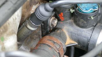

    Leider bereits jetzt das erste Problem:
    Der Kühlwasserflansch ist undicht. Das wäre halb so schlimm, ist ja ein bekanntes Problem, leider finde ich nicht den passenden Flansch.
    Auto ist ein MKB-PM, nach Internetrecherche müsste der Flansch Platz für drei Geber bieten.
    Der im Auto verbaute hat aber nur zwei Geberflansche, Auto hat auch nur zwei Geber.
    Hab jetzt einen Flansch aufgetrieben der auch nur zwei Anschlüsse hat, in diesen passt leider nur ein Geber richtig rein, da die beiden im Auto verbauten Geber
    unterschiedlich lang sind.
    Hat da der Vorbesitzer rumgebastelt oder was ist da los, bitte klärt mich auf ?(
