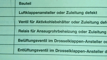

Der unrunde Lauf ist zwar immer noch da, wir haben ihn jetzt mal ausgeblinkt.
Fehler 4432 luftklappenansteller defekt
Fehler 4343 Ventil Aktivkohlebhälter oder Leitung
Fehler 4342 Relais für Ansaugrohrbeheizung oder Zuleitung ????????
Fehler 4323 Belüftungsventil im Drosselklappenansteller oder Zuleitung
Fehler 4324 ???????????????Ventil und Relais sind bestellt.
Mal ne Frage wie kann er ohne Unterdruck denn messen ob alles richtig funktioniert ?????
Was ist der Fehler 4324 ,nichts gefunden. Haben 3 mal gemessen und immer der Fehler -
