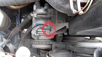

    Hallo Freunde :rolleyes: ,
    ich habe eine Frage zu meinem Audi 80 B4, ABK 2.0e mit Klimaanlage ( aufgrund des angemessen Kraftstoff- und Ölverbrauchs auch Antonov gennant :music: ).
    Und zwar ist mir gestern der Keilriemen zum Klimakompressor gerissen und bei seinem Ableben hat er das Anschlusskabel welches oben auf dem Kompressor sitzt (so viel ich weis Stromversorgung für die Magnetkupplung) zerstört. Genauer gesagt das kleine schwarze Plastikteil welches oben auf dem Kompressor sitzt und durch welches das Kabel normalerweise führt (siehe Bild).
    Dieses Teil (siehe auch auf dem Bild rot eingekringelt) fehlt und an der Stelle ist das Kabel gerissen.
    Trotz überlegen und recherchieren komme ich nicht drauf, wofür das Teil gut war (es ist dem Keilriemen aus dem Motorraum auf die A5 gefolgt :puke: ).
    Kann ich das Kabel einfach wieder mit einer Klemme zusammen flicken oder hatte das schwarze Teil eine andere Funktion außer als Halter zu fungieren?
    Danke schonmal und beste Grüße :vain:
