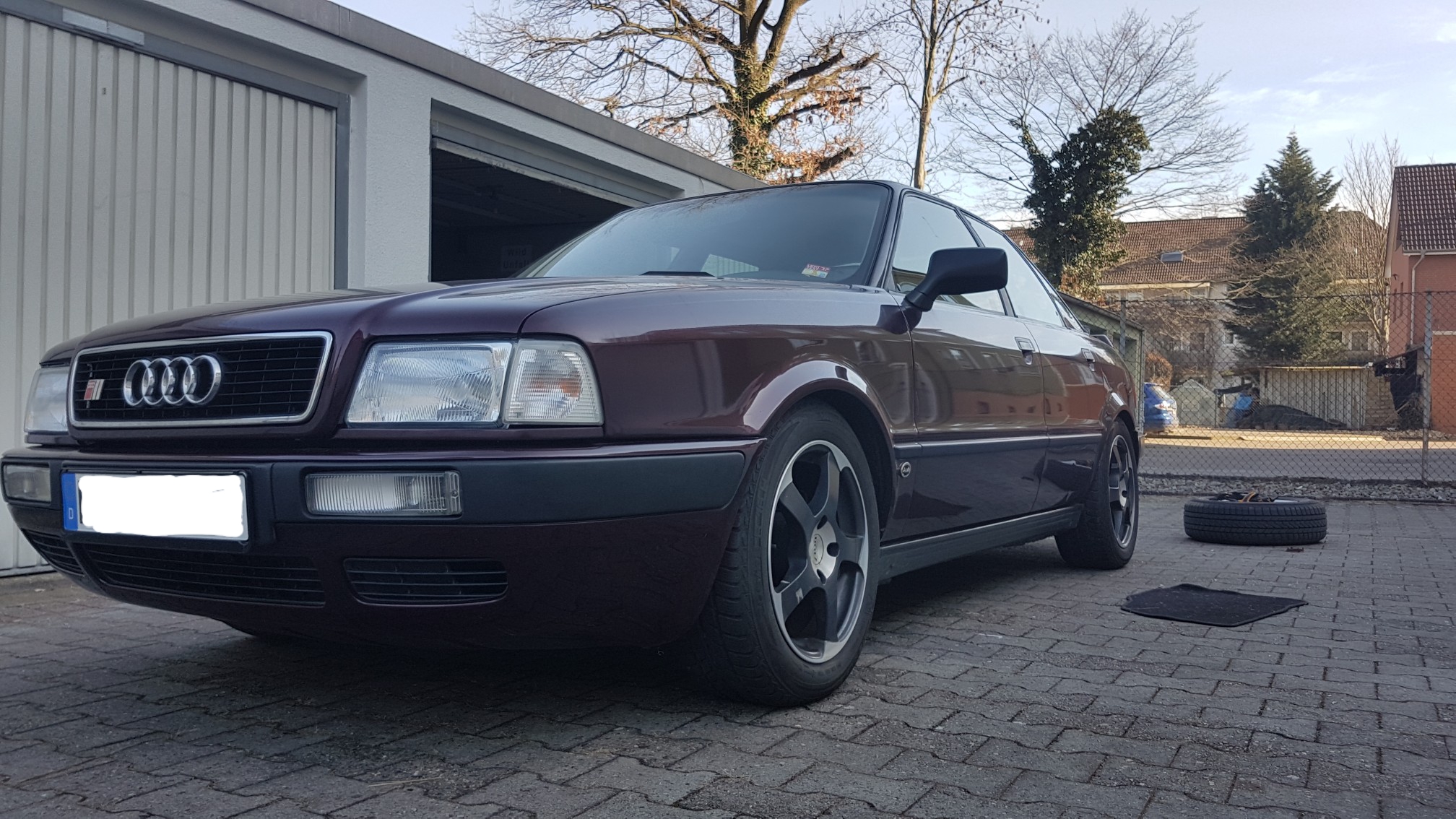

Ist da auch das unter der Haube was vorn draufsteht?Leider nicht, hab ich aber mit Emblem gekauft und ohne sieht der Kühlergrill so ungewohnt nackig aus
Hab überlegt ob ich das Emblem vlt umarbeite weil ich das auch unschön finde "ein auf den" zu machen.Aber jetzt habe ich 2 Sätze Alufelgen die ich nicht fahren darf, sonst brauche ich die Eintragung...
Vlt lass ich die DOTZ abnehmen wenn mein Vater die nicht fahren will. Die verchromten 15" interessieren mich nicht, die können in der Garage schlafen wenn die keiner von euch nimmt
Ist halt scheiße mit Sportfahrwerk und Sportlenkrad -
