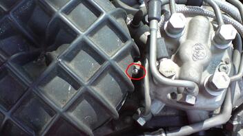

Hab die Bohrung endlich gefunden, allerdings ist dort kein Metallnippel dran bei mir sondern es sieht so aus als hätte man die Bohrung zu gegossen mit Zinn ?
@ Copyright
du meinst warscheinlich die Gemischregulierungschraube mit der unter anderem der CO-Gehalt eingestellt wird. Kann diese Schraube nicht finden an meinem Mengenteiler. Aber dein Tipp hört sich ziemlich gut an.

Meiner war zu fett eingestellt (Bei der Lufthutze ist ein kleiner
Metallnippel, den kann man mit einer Zange rausmachen. Darunter ist eine
Öffnung, da kann man soweit ich weiß mit nem Imbus die Luftmenge
regeln). Wie gesagt so wars bei mir, war komplett falsch eingestellt.
Würde ich nicht selber machen ...
= könntest du das bitte noch genauer beschreiben evt. Bild -
