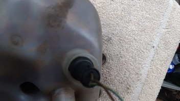

    Moin zusammen.
    Bin ein wenig genervt. Die Karre lief jetzt ein paar Tage ohne nennenswerte Mucken aber es geht wieder los.
    Warmstartproblem ist wieder da, außerdem ruckelt die Kiste jetzt auch noch. In den ersten beiden Gängen extrem (außer ich verschleiße bei niedriger Geschwindigkeit die Kupplung), in den höheren Gängen kaum merklich.
    Nachdem ich den Motor abgesprüht und keine Undichtigkeit gefunden habe, wollte ich die Lambda tauschen.
    Aber wo zum Henker sitzt die? Am Abgaskrümmer sehe ich nur dieses Rohr (auf dem Bild markiert).
    Gibt es vielleicht noch eine oder mehrere andere Ursachen, auf die die Symptome schließen lassen?
