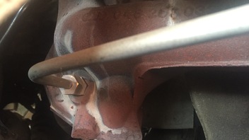

So sieht das jetzt aus. Sieht aus nach nem riss und die Dichtung zum Hosenrohr ist auch durch. Ist ein Riss oder ?
Werkstatt würde 3-4 Arbeitsstunden nehmen für aus und Einbau des Krümmers. Ich könnte bei dem Werkstattheini auch ein eigenen Krümmer mitgeben.Mein Vater kennt sich einigermaßen gut mit Autos aus, aber hat sowas noch nie gemacht im Motorraum,wäre es für ein Laie möglich den selber zu wechseln?

Ich gucke mir morgen mal den Krümmer an. Hast du denn komplett den Krümmer getauscht ?
