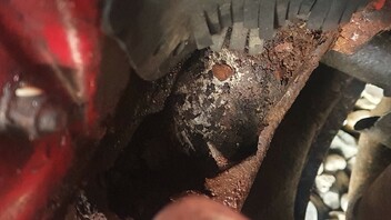

    Ich hab mir letztens einen Audi 90 NG1 Quattro angelacht. Nach ersten Sichtungen noch ganz gut beieinader. Ein kleines Loch im Kofferraum , Achsen angerostet , Unterboden soweit okay. Dann habe ich aber mich am Längsträger vorne rechts festhalten wollen und es hat nur geknuspert :S naja durch gegammelt an der Stelle.
    Jetzt meine Frage, hat die Stelle schonmal wer instandgetzt ? Der Träger innen sieht gut aus und scheint Stabil zu sein so wie ich es einschätzen würde. Den Motor samt Getriebe nehme ich eh heraus, das Auto soll Fit gemacht werden und noch paar Jahre fahren. Also ist verschrotten oder verkaufen keine Option ^^
