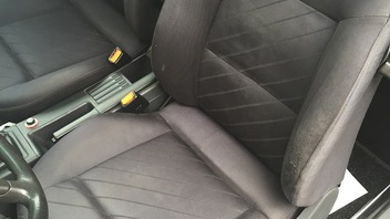

    Was ist den schwergängig? Umklappen oder vor und zurück schieben? Beim Umklappen evtl bischen WD40 auf die Scharniere. Das Problem hatte ich kürzlich. Der Beifahrersitz war buchstäblich festgerostet ?( Bei Vor und Zurück Problemen evtl die Gleitlager vorne wechseln :vain:
    Ja vor und zurück ist das Problem! Hast du eventuell nen Tip, wie man das macht. Muss den Fahrersitz jetzt eh ausbauen. Die SUFU hat gerade nix ergeben....
    Moin Leute,
    was mache ich denn, wenn die die Sitze total schwergängig sind? fett ist da genug drin! und zweite Frage, ist der Ausbau des Sitzes beim Coupe Typ 89 ähnlich bis gleich?Danke schonmal!

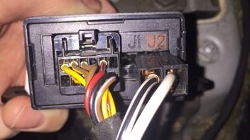

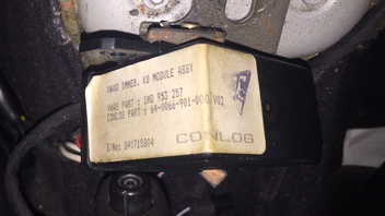

    Die Suche unter der Partnummer, 1HO 953 257, sowie nach Conlog Wegfahrsperre liefern die Antworten. Es scheint sich um eine VW Nachrüstwegfahrsperre zu handeln, welche einfach da eingabaut wurde, wo es einfach schien und als passend angesehen wurde. Du möchstest nicht wissen, was für Bauteile ich schon unter Rücksitzbänken, Mitelkonsolen oder hinter Armaturenbrettern gefunden habe.
    So wie es ausschaut, gehen die zwei Kabel zu einem ringförmigen Bauteil, welches um das Zünschloß liegt. Normalerweise sollte es einen speziellen Schlüssel geben, in welchem sich ein Chip befindet. Duch drahtlosen Kontakt mit der ringförmigen Spule wird der Zugriff erlaubt und der Wagen kann gestartet werden. Möglich wäre alternativ ein separates Modul, in welchem durch Kontakt die gleiche Prozedur ausgeführt wird. Passen die beiden Bauteile nicht, kann der Wagen nicht gestartet werden.
    Vielen Dank erstmal. Wie gesagt, die Wegfahrsperre ist inaktiv. Der Wagen startet ganz normal. Mann müsste das doch ohne größere Probleme einfach abbauen könen, oder? Muss ich da irgendwas beachten?
    Sind auf der Box Informationen zum Hersteller? Hat der 80er eine nachgerüstete Alarmanlange / Wegfahrsperre oder eine nachgerüstete Funköffnung?
    Kannst Du die Kabelfarben der einzelnen Stecker benennen?
    Moin, ja Volltreffer! Ist ne Wegfahrsperre drin, die aber nicht mehr aktiv ist.
    Aber warum liegt das unter der Mittelkonsole? Die Kabel kommen von Vorne und in der Mittelkonsole gibt es keinen Anschluss. Die Lämpchen für Aschenbecher und Zigarrettenanzünder laufen seperat.
    Hier mal zwei Fotos von dem Teil

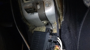

    Moin,
    hab beim ausbau der Mittelkonsole folgendes Kästchen entdeckt. Die Kabel daraus gehen an den Zigerretananzünder und das Birchnchen dafür.
    Das Kästchen war lose unter der Mittelkonsole, was von Audi wahrscheinlich nicht so gedacht war.
    Also weiss jemand von Euch, wozu der Kasten ist und wo befestigt wird?

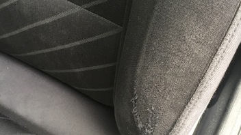

    Liebe Leute,
    gibt es inzwischen neue Erkenntnisse, ob es noch irgendwo originale Sitzpolster/bezüge zu kaufen gibt?
    Hab nen Coupé von 93 und würde gerne die originalen erhalten.
