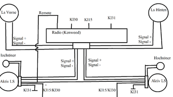

Ist die verkabelung auf dem bild den korrekt ? Hab irgendwie das gefühl das jede box die ich links ran hänge fliegt.
So sieht meine Jetzige Verkabelung aus.
Sie werden an den normalen ausgängen angeschlossen wo auch passive boxen angeschlossen werden würden?
Wieso Läuft dan eine Box und die andere nicht wens genau so angeschlossen ist ? Ich hab mehrere Boxen durch probiert.
Laut Schaltplan werden die beiden - leitungen zusammen geschlossen im roten stecker (der bei mir nicht mehr da ist). wo muss ich diese beiden leitungen anschliesen ? normal wie bei passiven lautsprechern auf jedenfall nicht.
Seltsam ist halt das der rechte läuft und der linke nicht.
Hallo Gemeinde,
Ich drehe mit meiner Anlage im Audi noch völlig durch…
Zunächst: Es handelt sich um einen 80er B4 Avant Baujahr 1994 mit ABC Motor und verbauten
Nokia Aktiv Lautsprechern in den Hinteren Türen. Kein Subwoofer im Skisack!
Mein Problem: Der Vorbesitzer des Wagens hat alle 3 Stecker vorne vom Radio
abgeschnitten… und ich darf alle kabel mit der Hand wieder anbauen. Das Radio
ist kla soweit Kl30,15 und 31.
Dan Noch für die hinteren Aktiv Lautsprecher 2x Weises Kabel Remote. Ist auch kla.
Und die Lautsprecher Verkabelung. Und da harkt es schon. Für vorne ist
einleuchtend. Aber für hinten!?Der Rechte Aktiv Lautsprecher Läuft, der Linke nicht. Egal was ich mache.
Angeschlossen ist es momentan als wären Passive boxen verbaut. Nun hab ich
gelesen das die Aktive jeweils einmal Signal + und einmal Signal – bekommen.
Wie habe ich das zu verstehen und an zu schließen?? Wenn
ich jeweils eins der Kabel für die hinteren Boxen anschließe und die anderen
beiden (Signal -) auf masse legen gehen beide Boxen aus.
Ein Kabelbruch in den Türen oder auf dem Weg nach vorne ist ausgeschlossen. Es muss
an meiner fehlerhaften Verkabelung meinerseits liegen.
Ich verstehe das noch nicht so gans zumal ja die alten Radios keinen eingebauten
Verstärker hatten die neuen aber schon. Wenn ich das anschließe wie bei
passiven boxen müssten die hinteren viel zu viel saft bekommen. Bin ich da
richtig?
Verbaut ist ein Kenwood Radio.
Egal welchen Lautsprecher ich hinten Links anschließe, es kommt nichts raus. Nur der Hochtöner läuft leise. Also Kaputten Lautsprecher schließe ich auch aus.
Mehrere getestet. (Oder alle nacheinander kaputt gemacht?)Bitte
helft mirbeste grüße
