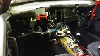

So das Armaturenbrett ist raus !
Erstmal vielen dank für euren ganzen Antworten !
Ich hab nun einfach das gesamte Lenkrad mit ''Lenkstange'' ausgebaut (Siehe Bilder)
Ja ehrlich gesagt denke ich nicht das sich die Schrauben so schnell von selbst lösen ich meine ich hab die ja nur rundgedreht weil die so fest sind obwohl ich ehrlich gesagt auch ruhiger schlafen würde wenn ich wüsste das die Schrauben Neu sind und sich notfalls auch lösen lassen falls mal einer der Lenkstockschalter kaputt geht
Meine Idee währe nun das Armaturenbrett mit Lenksäule auszubauen da die komplette Lenksäule so wie das aussieht nicht durch das Loch im Armaturenbrett passt
Ja meine Überlegung war ob man das Armaturenbrett vielleicht einfach mit angebautem Lenkrad ausbauen kann also das man ein Stück vom Armaturenbrett unter der Lenksäule raustrennt und dann das Armaturenbrett mit etwas gut zureden rauswürgt
