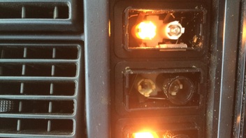

Sind jeweils extra birnen.
Die eingeschaltet beleuchtung funktioniert. In den anderen schaltern sind auch 2w birnen und die werden nicht mal annähernd so heiß. Wenn es 1.2w birnen wären, würden die meines erachtens viel zu dunkel leuchten.
Ich hab auch schon andere schalter verwendet-gleiches problemHab jetzt mal ne 1.2w in den besagten schalter und ne 2w in einen anderen und die 1.2w leuchtet deutlich heller und wird auch wärmer
Sind 2w 12v
Waren vorher auch solche und bei den anderen schaltern wo es noch normal funktioniert sind es auch solche -
Servus
Bin neu hier und hab gleich mal ne frage und zwar hab ich bei meinem b4 bj92 das problem, das wenn ich beim heckscheibenheizungs schalter und abs schalter die glühbirnen ersetze, werden die so heiß, das die fassung und das rote "glas" in der abdeckung geschmolzen sind.
Hat jemand ne ahnung was da los sein könnte?
