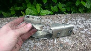

Hab heute beim Tauschen der Manschette nochmal den Mitnehmer abnehmen müssen. Habe dabei eine der Selbstsichernden Muttern gefunden die wohl vorher drauf waren? Entweder hat die jemand beim letzten mal nicht festgedreht, oder sie haben sich so losgerüttelt. Jedenfalls hat der letzte der da dran war ne Schelle verdient! Nur noch Spur einstellen und Lenkrad grade stellen lassen, dann hab ich hoffentlich ruhe damit!
Vieleicht dachte bei dir der letzte in der Lenkstange wären durchgangsschrauben gewesen. Ist bei dir denn wenigstens alles heile geblieben?
Stimmt, wären die Muttern dran gewesen, hätte wenigstens die untere Hälfte des Mitnehmers gehalten, oder zumindest die Obere entlastet. Dann Wäre das ganze evtl garnich passiert. Nun gut, ich lass das Teil jetzt drin. Muss wohl die Manschette am Lenkgetriebe tauschen, dann werde ich auch drauf achten die Schrauben gegenzuhalten.
Danke für eure Vorschläge! Scheint aber wohl echt nen seltener Fall gewesen zu sein. Der Typ von der Werkstadt hat auch gestaunt.

Hab erstmal ein "neues" teil vom Schrottplatz eingebaut.
Beim Ausbau des alten teils ist mir aufgefallen, das die selbstsichernden muttern auf der anderen seite fehlten, und die Kräfte also nur über einen "arm" auf die spurstangen übertragen wurden.
Auf dem Bild sieht man das eine Hälfter vorher gebrochen war, und der rest dann heute morgen.
Die Karre sollte erstmal wieder Lenken. Meint ihr, ich sollte trotzdem für 37€ das neuteil noch einbauen? Son großer Akt war es ja auch wieder nicht.
Danke, und Grüße,

Ich fahre aus der Ausfahrt, dann rechts um ein parkendes Auto rum, und wo ich wieder nach links lenken wollte, höre ich nur ein kleines "Knack" und ich steuer auf den Bordstein zu.Später ist mir dann aufgefallen das der Spurstangen Mitnehmer einfach in zwei gebrochen ist.
Da frage ich mich. WIE? Hat jemand ne Ahnung wie sowas passieren kann?? Das ist doch kein verschleißteil was man nach 20000 Kilometern wechseln muss!
