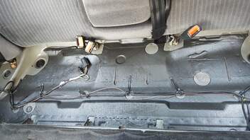

  • Tja...da hab ich schon mal drunter geschaut aus anderen Gründen. Aber da lag, zumindest bei mir, kein Relais, sondern nur folgendes:
    Vieleicht liegt es daran, das ich ein Coupe habe?

  • Ja...das LKG für hinten ist seitlich im Kofferraum hinter der Verkleidung. Es geht mir ja aber um das Relais 387. Auf dem Relaisträger unter dem Lenkrad ist es jedenfalls nicht. Evtl. habe ich dieses Relais ja gar nicht ?(
    Aber habe trotzdem den blöden Fehler "Bremslicht" im AutoCheck, obwohl Lampentechnisch alles i.O. ist.

  • Ich würde auch davon ausgehen, dass das Relais 387 nicht verbaut sein könnte, denn es gehört (ab Werk) ja nicht da rein.
    Könnte es nicht sein, dass Du das Relais suchst, weil der Fehler/ das Symptom aus den älteren Posts mit der fehlenden Brücke genau zu Deinem Fehler passt?
    Original ist in Deinem Coupe ein LKG für vorn (das "kleine viereckige" hinter der Lenkradablage, hat entweder 268 oder 281 als Aufdruck, je nach Baujahr) und ein LKG für hinten (857.919.741, im Kofferraum links) verbaut.
    Das 387 ist eigentlich für Audi A3/ A6 etc. und hat die Funktionen LKG vorn und hinten in einem Gehäuse vereint, das KANN man auch als Ersatz für oben beschriebene LKGs verwenden, die nicht mehr lieferbar sind.
    Wenn Du dieses bei Dir nicht findest, weil Du keins hast bzw. noch die originalen LKGs drin sind, könnte Dein Fehler doch auch in einer Kabelunterbrechung an den LKGs o.ä. liegen

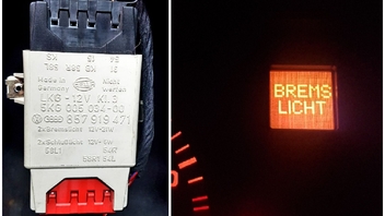

    Dann habe ich mal das Lampenkontrollgerät (857 919 471) aus dem Seitenteil hinten links ausgebaut und beide Stecker abgezogen. Das Rücklicht und Blinker usw. gingen weiterhin ... und die Meldung im AutoCheck blieb leider bestehen (sh. Bild). Hätte ja gedacht, das die Meldung weg ist und dafür andere Fehlermeldungen kommen ?(
    Hat jemand noch eine Idee, wo man ansetzen könnte? AutoCheck im Kombi selbst defekt?

  • Da die LKGs in die Stromkreise eingeschleift sind, kann die Beleuchtung nicht mehr funktionieren wenn Du das LKG abziehst.
    Tut sie es trotzdem, müsste das LKG ja umgangen worden sein, sprich jemand hat es evtl. tot gelegt. Ist das bei dir denkbar, sprich hattest Du den Fehler schon immer?

  • Hier hab ich auch noch was.
    04_Fehlersuche_Auto-Check.pdf
    Das LGK, welches bei dir verbaut ist, ist das "Kleine" LKG. Das ist nur für Schlusslicht und Bremslicht. Steht ja drauf. :)
    Falls du das Große LGK gehabt hättest, dann wäre das unter dem Lenkrad im Sicherungs- und Relaisträger eingebaut.
    Die Klemme 54 kommt vom Bremslichtschalter
    Klemme 54L und 54R gehen zu den Bremslichtern
    Klemme KB ist das Signal für das Autocheck - im Fehlerfall Pull Down wenn ich das noch richtig im Kopf habe.
    Also ziehst du erstmal den Stecker bei 54 ab und kannst damit das Signal vom Bremslichtschalter testen.
    Das wäre so step 1

  • Wollte mal kurz eine Erfolgsmeldung loswerden. Habe mich heute nochmal auf die Suche nach dem Fehler "Bremslicht" im AutoCheck gemacht nach den vorangegangenen Informationen von euch.
    Dazu erstmal das LKG im Kofferraum hinten links freigelegt und mal den Bremslichtschalter an Klemme 54 kontrolliert. Das war i.O. - also abgezogen und Bremslicht ging dann auch nicht mehr beim betätigen der Bremse. Dann Klemme KB abgezogen - leider immer noch die Meldung "Bremslicht" im Kombi.
    Dann habe ich aus lauter Verzweiflung alle Steckkontakte mit einem kleinen Schraubenzieher einzeln im Stecker nachgedrückt. Und tatsächlich ließen sich einige Kontakte etwas weiter hereindrücken - und das war es anscheinend. Jetzt leuchtet beim Einschalten der Zündung die Meldung Bremslicht auf und nach betätigen der Bremse kommt ein OK und danach ist das Display aus :D
    Gruß Bernd

  • Ich nochmal...meine Freude über die funktionierende AutoCheck Anzeige währte leider nicht lange. Nach einer Woche Standzeit das gleiche Theater wieder und die Anzeige "Bremslicht" brannte wieder dauerhaft. Hab jetzt ein gebrauchtes LKG erworben und seitdem ist Ruhe und alles funktioniert wie es soll.
