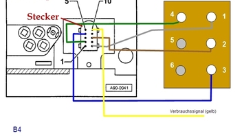

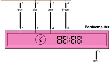

du hast wahrscheinlich den 10poligen Stecker falsch gepinnt.
Hier mal mein Schema, dabei schaust du auf die Rückseite des Steckers am BC.

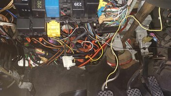

Hallo, bei mir geht seit einer weile der Bordcomputer nicht mehr, um genau zu sein nachdem ich die Kabel im Fußraum etwas in ordnung gebracht habe und die alte Alarmanlage ausgebaut habe.
Der Vorbesitzer hat alles mögliche mit den kabeln unterm Lenkrad gemacht, das Bild ist mir fast schon peinlich aber glaubt mir es sah noch 10x schlimmer aus...
Nun zum Problem: Mir ist wohl damals das gelbe Kabel vom Bord Computer aus dem Auto seitigen Kabel Stecker gerutscht, hier https://www.audifieber.de/faqdaten/pdf/bc.pdf steht auf seite 6 eigentlich die Lösung meines Probelems, jedoch finde ich bei mir am Auto kein Gelbes Kabel mit dem ich das gelbe BC Kabel verbinden kann.
An dem Stecker bei welchem das Gelbe kabel laut Anleitung sein sollte ist auch nichts.
Ich habe jetzt alles abgesucht und nur andere viel dickere gelbe Kabel links am Fußraum gefunden, ich denke das ist etwas anderes. -
