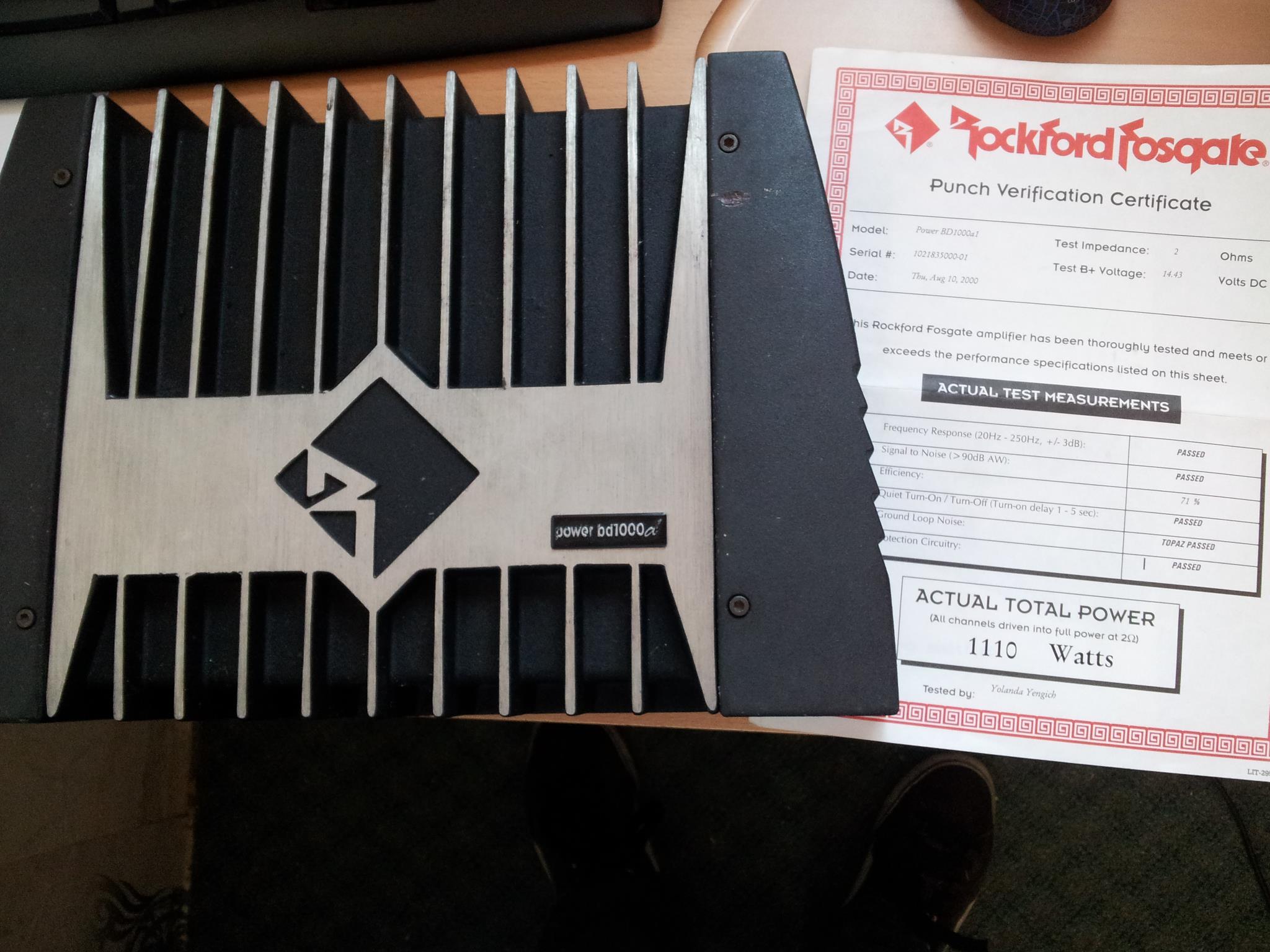

Der neue Subantrieb für mein Cabrio! Das dort auch endlich mal ein bisschen mehr kommt!
Das Gehäuse im Kofferraum bin ich gerade am machen!

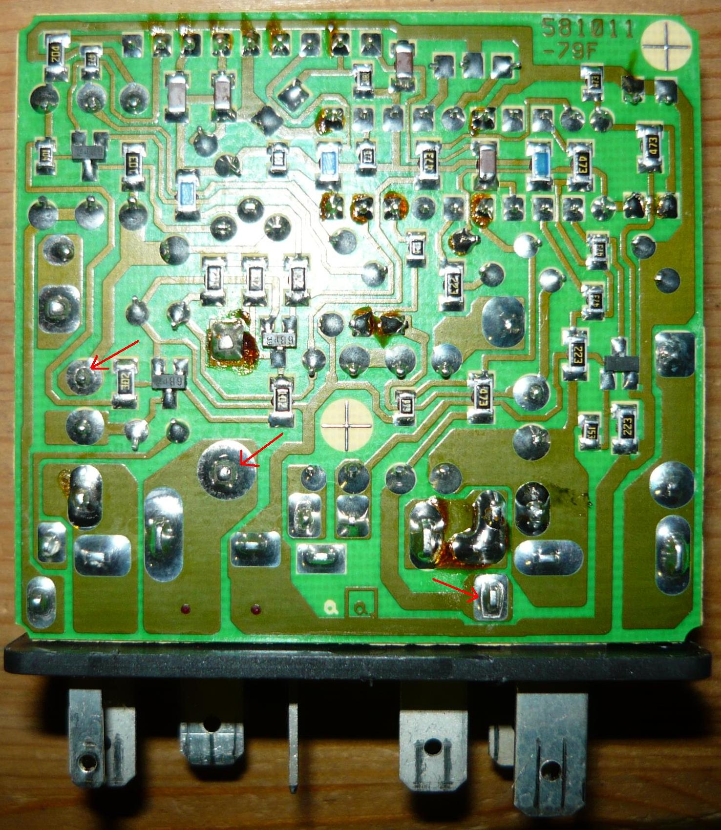

Nachdem ich gestern bei 28 Grad Außentemperatur in meinem Competition gegrillt wurde weil kein Fenster und das Schiebedach nicht mehr aufging und ich keine Klima habe. Hab ich mich heute mal auf die Suche nach dem Fehler gemacht. Hatte gleich das Fensterhebersteuergerät im Verdacht und siehe da:
3 kalte Lötstellen! Hab gleich alle Kontakte nachgelötet bevors wieder anfängt.
Gott sei Dank kein Kabelbruch!
Ich seh noch 2 weitere
