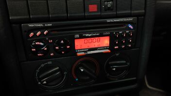

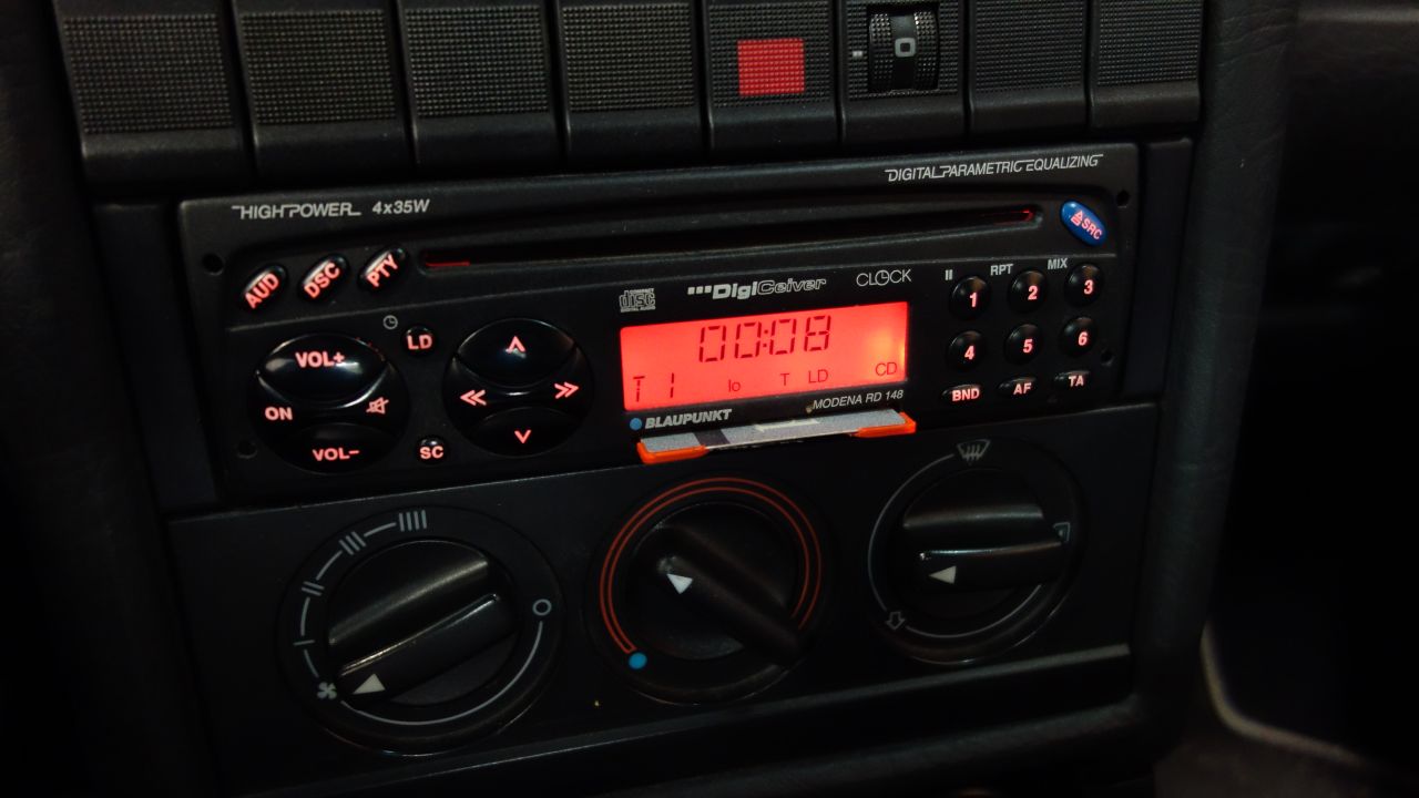

    @ Albert. Danke fuer die ausfuehrliche Info. Welche von den 2 wuerdest du hinten verwenden: Eton PRX 170.2 oder Kicker coax - LSDSC 670. Moechte die gerne am Originalplatz hinten im Cab einbauen ( keine Løcher fuer die Hochtoener bohren ). Habe zur Zeit ein Blaupunkt Radio - schon mit CD( mit der "Kreditkarte ") und moechte keinen Verstaerker einbauen . Im Cab muss man alles ziemlich hoch aufderehen wegen dem Wind :). Habe jetzt die blauen von Blaupunkt - vor einigen Jahren gekauft als ich noch glaubte Blaupunkt ist Blaupunkt. Die verzerren, und das nervt mich in der letzten Zeit.

    Wenn Lautsprecher verzerren bzw. scheppern bei höheren Lautstärken, liegt es meistens nicht an den Lautsprechern, sondern an einem zu schwachen Verstärker (das Radio bringt am Ausgang an 4Ohm 8 bis 15W rms).
    Wenn ein zusätzlicher Verstärker nicht in Frage kommt, dann zählt der Wirkungsgrad der Lautsprecher.
    Hier wird auch gern getrickst, manche nennen einen dB Wert bei 1W aus 1m Entfernung, andere bei 2,83V aus 1m Entfernung. Bei einem 8 Ohm LS würde dies einem Watt entsprechern, bei 4 Ohm aber 2W ;) Doppelte Leistung ist eine Anhebung um 3dB.

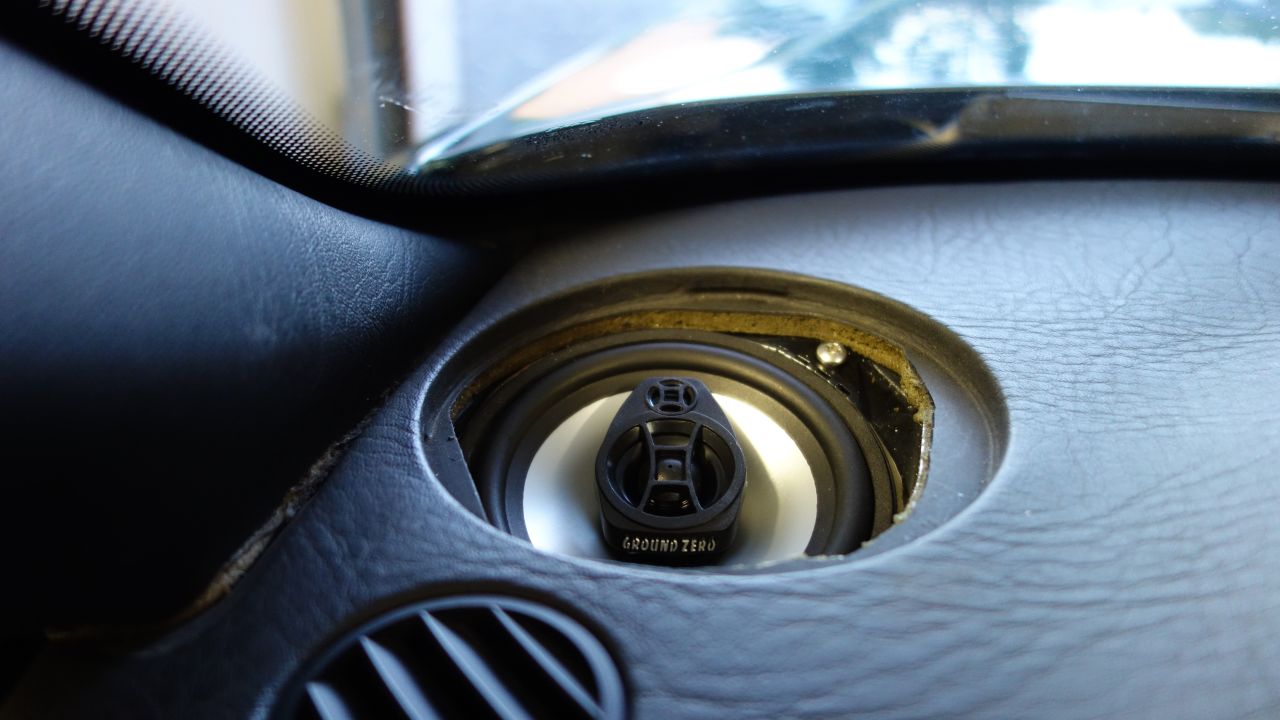

    Bei mir sinds zum Schluss die Ground Zero Radioactive 40AL im Armaturenbrett geworden. Passen mit kleinen Modifikationen gut rein. Klingen sehr transparent, der Bass macht sogar " Druck". Mein Blaupunkt Modena kommt mit ihnen gut zurecht. Kein vergleich zu den vorher eingebauten. Kann ich empfehlen. Fuer hinten habe ich dieselben in 16 cm gekauft und die kommen demnaechst rein.
    Kennt jemand vielleicht eine Alternative zu den originalen Gitter-Schalldaempfern ?
  • Bei meinem Schwiegervater seinem B4, haben wir die vom B3 rein gemacht. Und vorher das Gitter vom Rahmen getrennt, den Stoff raus und Gitter wieder drauf. Alleine das schon macht nen Riesen Unterschied
