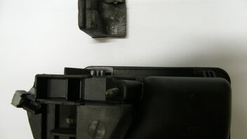

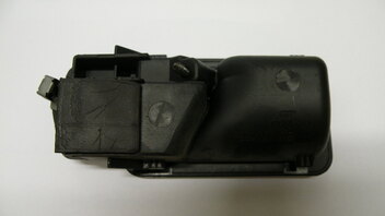

Das Dichtungsstück für die Innenbetätigung gibt es sofern noch nicht entfallen unter der Teilenummer 893837241 für die linke und 893837242 für die rechte Seite als Audi-Originalteil.
Diese Dichtungen fallen beim Ausbau der Türverkleidung gerne ab (bzw. müssen zum Entfernen des Bowdenzugen des Türöffners demontiert werden) und werden wenn man nicht darauf achtet oder es zum 1. Mal macht gerne beim Zusammenbau vergessen was zur Folge hat daß es durch die Öffnungen des Innengriffes zieht.
Die Bilder zeigen einmal die Rückseite des Innengriffes mit montierter Dichtung und einmal das Dichtungsstück neben dem Griff.
