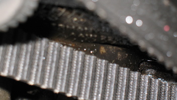

Der Motor hat einen starken Ölverlust, augenscheinlich im Bereich Fahrtrichtung vorne rechts. Es ist NICHT die Kopfdichtung. Diese sind trocken und der Motor läuft soweit einwandfrei. Der Ölverlust ist laut Aussage meines Nachbarn sporadisch, d.h. er fährt 50 km und alles ist OK und plötlzlich qualmt es aus dem Motorraum bzw. hinter dem Fahzeug (Fahrtwind) und es fehlt jede Menge Öl. Scheins wurde bei einer Werkstatt als das Problem zum ersten mal auftrat fast 2 liter nachgefüllt (ich war nicht dabei).
Wie auf den Bildern hoffentlich zu erkennen, befindet sich ÖL auch unter der Zahnriemenabdeckung (der Riemen selber ist sauber). Die Agregate (Lima,...) im Bereich vorne rechts sind alle sehr stark mit ÖL verschmutzt. Es sieht auch nicht so aus, als würde das ÖL am Nockenwellen Simmerring rauslaufen, der sieht soweit gut aus.
Haben den Motor auch paar Minuten laufen lassen, ohne Zahnriemenabdeckung und mit vorgeklapptem Kühler um besser sehen zu könnnen, dabei konnte der Ölaustritt nicht festgestellt werden.
Schaut euch am besten mal die Bilder an, vlt. hatte ja jemand schonmal den selben defekt und kann was dazu sagen.
Die Wassertropfen auf dem Zahnriemen sind vom Regen der einsetzte, also das ist kein ÖL.
