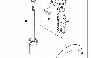

  • Ich häng mich jetz einfach mal dran weils bei mir auch um Geräusche von der Hinterachse bei nem Fronti geht, also gleiche Achse.
    Hab ein Poltern das von der HA kommt, kommt definitiv von der Achse bzw. deren Aufhängung.
    Meine Frage wäre jetzt was ich neben den Führungslager der Verbundlenkerachse noch tauschen soll.
    Klar ist schonmal der Dämpfungsring(7) zwischen Feder und Aufnahme, aber was gibts sonst noch an Gummis? Hatte das vor Jahren bein fahrwerkeinbau zwar schonmal alles zerlegt aber kann mich leider ned erinnern was kaputt gehen bzw. altern kann u was ned.

  • Wie lang isses denn her, dass du das Fahrwerk getauscht hast?
    Stößt es bei kurzen Unebeheiten hart? Egal ob links oder rechts? Dann werdens die Hinterachsbuchsen sein,(bzw links hart, linkes Lager defekt. Rechts hart, rechtes Lager) andere Möglichkeit wären die Lageraugen am Stoßdämpfer unten (verrecken meist früher als die Serienteile), bzw die Lagerstelle oben, obwohl da eigentlich so gut wie nie irgendwas verreckt unter der Konsole... aber nen Blick wärs wert.

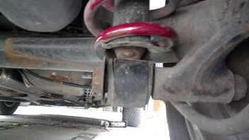

  • es poltert bei kurzen Unebenheiten. Fahrgefühl ist gut, nur die Geräusche nerven.
    habe damals nur Dämpfer und federn neu gemacht, keine Gummiteile, das würde ich eben jetzt nachholen ^^ ich weiß nur nicht was alles Gummi ist.
    die Lager in den Augen unten am Dämpfer sind etwas platt gedrückt, aber diese kann man sich mittlerweile von Bilstein nachkaufen, haben wohl Probleme damit. Werde das ebenfalls machen.
    so siehts nach knapp 4 jahren aus:
    könnte es auch nur davon kommen?

  • die geht nicht näher hin ^^ da is ja ne buchse drunter oder sowas.
    is zwar ne blöde frage, aber wie "prüft" man die am besten? brechstange und auf spiel in querrichtung? oder ist die Achse einfach "locker" wenn die hin sind?
    Fahrzeugdoku
  • das siehst den HA-Lagern an... wenn die Rissig und Porös sind, und sich die Ohren außen vom Lager ablösen, weißte bescheid. kannst ja mal mim Hebel das Lager gegen die Karosse verschieben, und dabei das Gummi beobachten, meist sieht mann dann schon sich weitende Risse, oder "offene Wunden".
