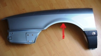

  • Naja die Frage ist ja wieweit fie Reifen dann noch über dir Felgen stehen, erstens wegen Abdecken der Reifen durch
    Kotflügel, und zweitens vorn Wegen Diagonalbelastung und die ganzen gemeinen Übungen zur Einzelabnahme, ich möchte nicht
    Radläufe ziehen :) Das wäre mir für ein Alltagsauto zu viel Aufwand. Aber bisher waren alle skeptisch, gerade vorn wegen
    Lenkung einschlagen und einfedern ob dann nicht schleift.
