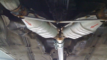

  • Ja, so in etwa hat sich meiner mit leeren Kats angehört. Brubbelt schön laut vor sich an, Blicke garantiert. :D Auch geil war beim zurückschalten diese Luftverwirbelung im leeren Kat. :D (Bei Metallkats gibts das Geräusch auch, nur noch geiler :D)
    Ich hab zwei von denen eingeschweisst: *klick*
    War ca. ein Tag arbeit mit 2 Leuten. Halten, flexen und schweißen. Viele Rohre durchprobiert und zusammen gepuzzelt. :)

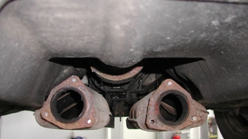

  • So, habe ich das bei meinem V6 2,8 Quattro gelöst: bei Unikat 2 neue gekauft. (169,- pro Stuck).
    Die Kats haben eine E-Kennzeichnung.
    Die Bilder zeigen die leeren original Kats (mit ner Taschenlampe hat man freie Sicht bis zu den Pleueln....)
    Um ein ständiges Aufsetzen zu verringern (55mm tiefer) hat mein Auspuffschweißer die neuen Kats mit Flexrohren
    und einem Haltebügel ca. 20mm höher in den Tunnel eingebaut. Wir haben dann gleich die ganze Abgasanlage auf 63,5mm Gr. A erneuert.
    Während der Aktion rannte der Dekra-Prüfer der Werkstatt die ganze Zeit um meine Karre rum.
    Wir konnten ihn aber überzeugen daß alles bestens ist und er hats dann abgesegnet. (obwohl er es nicht musste)
    Der Klang ist jetzt dumpf aber nicht brüllend. Ich bin jetzt sehr zufrieden. :phat:
    Die leeren Kats
    Die neuen 200 Zeller Metallkats
    Gruss, Bernd

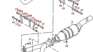

  • Hi
    Hatte ich auch vor , es so zu lösen!
    Teile besorgt und eingebaut!
    "ein Pic von dem Singlekat" im Anhang
    Nun, es passen die Hosenrohre nur nach einigen Modifikationen!Diese sind nicht für den Quattro gedacht!
    Der Kat muss noch etwa 10cm nach hinten versetzt werden!
    und wie schon gesagt , der Kat war dann zu tief!
    Also hab ich zwei 100Zeller V2A Kats mit V2A Flexrohren einschweisst! ... der Haltbarkeit wegen!
