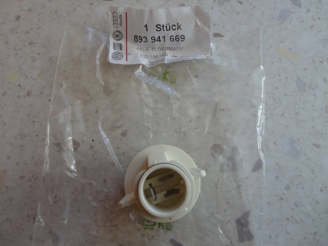

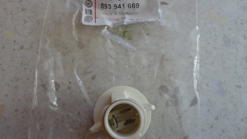

! ich habe jetzt mein us standlicht über einen warnblinkschalter in der mittelkonsole geschalten ! jetzt hätte ich aber gern das der schalter auch nocht leuchtzet am besten noch mit kontrolleuchte... also das beide lampen gehen ! an welchen pin muss ich da noch ran dafür ?
Das Problem hatte ich auch damals
Hab mir einfach eine Autobatterie und zwei Kabel geschnappt und probiert bis ich die richtigen Pins
hatte. Weiß allerdings nicht mehr welche es waren, aber es ist ein Anstoss für die Jugend sowas mal etwas kreativer anzugehen -
da haste recht
super idee, hätte ich auch selbst drauf kommen können
! ich überlege mir da noch iwie was zu basteln das es aussieht wie ein blindschalter, also quasi ein blinddeckel dafür missbrauchen und nur die kontrolleuchte zu beleuchten ! damit ich sehe obs an ist oder nicht ! weil 2x warnblinkschalter is iie doof !
Ansonsten nimmst Du PIN 3 fürs dauerhafte und PIN 7 für die Kontrollleuchte. PIN 4 ist Masse.
