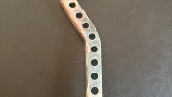

  • Mir kommt mein Halter so kurz vor.
    An einem Ende hängt noch die Hälfte von einem Gummilager. Sicher dass beidseitig Gummilager hinkommen? Im Teilekatalog ist auch nur eins aufgeführt.
    Ich glaube nicht, dass es an dem Halter liegt.
    Sondern?
    Wo soll sich der Kühler denn abstützen wenn der Halter fehlt?
    ,Edit:
    Sieht so aus als hätte ich den falschen Halter. War mir eigentlich ziemlich sicher dass, der aus einem 5 Zylinder Coupe mit Klimaanlage kommt.
    Wer weiß Rat?
  • Das liegt zu 100% am halter das der Kühler wackelt.
    Shorty hast recht ist nur ein Gummi.
    Aber am besten auch das untere Gummi tauschen das ist bestimmt auch nicht mehr das beste. Sieht so aus als ob beide halter falsch sind.

  • Hab das so Verstanden, dass der Halter da ist, nur eben der Gummi weg und nicht bekannt war, wo der Halter eigentlich ist.
    Dein Halter war wohl am Klimakühler montiert, darum wohl die Biegung.
    Aber auch ohne diesen Halter sitzt der Kühler "recht" fest, wenn alle Gummihalter ganz und angezogen sind.
    Die zwei dicken unten sind bestimmt tot.
    Auf der Seite hin zum Kotflügel sollten noch zwei kleine sein, aber bin mir da grad nicht sicher.
  • Dein Halter war wohl am Klimakühler montiert, darum wohl die Biegung.
    Gut möglich. Das Spenderfahrzeug hatte eine Klimaanlage. Bei meinem S2 finde ich mit der Biegung trotzdem keinen geeigneten Anschraubpunkt, da der Halter so einfach zu kurz ist.
    Gummilager sind in Ordnung (unten sitzt bei mir nur eins, hab noch keinen 5-Ender gesehn der unten zwei Lager hat :hmm: ).
    Ist aber auch egal, die Stütze fehlt und soll wieder dran.
    Werde den Halter wieder auf Originalzustand biegen und schaun ob er sich dann befestigen lässt.
